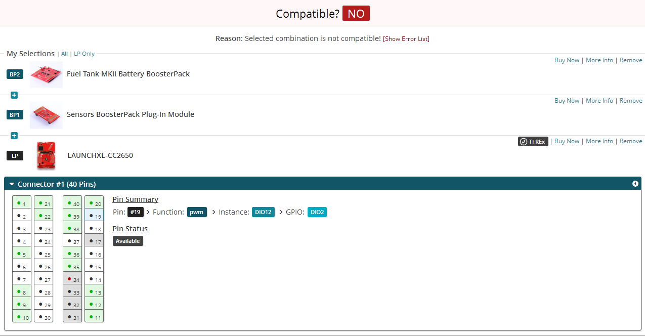

     嗨,好的,谢谢,我的想法是把cc2650启动板和传感器包插件模块结合起来,读取一些传感器并为我想使用的BatteryPack提供主板。 查看随附的图片。 我使用booterChecker检查了此问题,问题是两个Pack中都使用了I²C。 如何解决此问题? 这种组合是否可行?
    您好,Luigi,
    I2C信号应该位于相同的引脚上。 换言之,BoosterPack是正确的,它将与CC2650 LaunchPad一起工作。
    有关I2C的更多信息,请访问 :en.wikipedia.org/.../I²C
    BTW。 如果您尚未获得LaunchPad,我建议您考虑CC2640R2 LaunchPad,它受我们最新的BLE SDK支持。
    谢谢,
    Fredrik
    您好,Fredrik,
    非常感谢您提供的信息,但是BooteChecker说它不兼容,因为在Launchpad CC2650上不提供Pin34。 电池组需要此针脚为电池充电。 是否可以将此PIN重定向到另一个PIN?
    该引脚分配给CC26xx LaunchPad上的TMS,但实际上没有连接(电路板上未安装0欧姆电阻器)。 因此,您只需使用线带将燃油表信号移至另一个可用IO即可。
     好的,例如,我可以使用任何其他PIN。 我发现有些引脚具有双重功能,例如模拟和二级,即DIO。 这是否意味着我可以像在附加图片中一样将其用作模拟或数字Pin? 何时可以更改PIN的功能?
