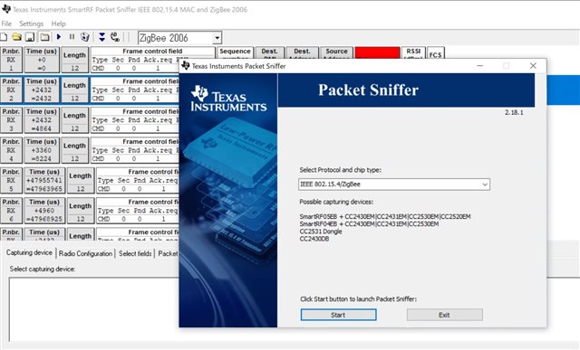

例如,RSSI和LQI的数量 与"保存"并恢复后的数字不同。
    您使用数据包嗅探器并获取RSSI号码(例如-90),然后保存会话。
    恢复后,我看到的是-70。
    所以我不知道哪个号码是正确的。
    数字保存看起来是正确的。

    您使用的是哪种CC2X3X设备和硬件平台?  您是否可以共享嗅探器日志以及保存嗅探器会话的前后图片?  在列出的值中,-70更有意义,因为典型的Zigbee应用程序的阈值为-80,所以我不希望嗅探器处理RSSI低至-90的数据包。  您可以使用 Smart RF Studio设置测试,以通过连续RX测试确认预期的RSSI。  我还建议查看 Zigbee数据包监听器常见问题E2E帖子 ,了解使用Simplelink CC13XX/CC26XX设备的已更新的Zigbee嗅探解决方案。

    您可以轻松重现此问题。 只需将CC2531EMK与数据包嗅探器配合使用即可嗅探和保存日志。 在关闭数据包嗅探器之前,请记住第一个数据包中的LQI,然后重新启动数据包嗅探器以打开以前保存的日志,以查看第一个数据包中的LQI,这与您记忆的数据不同。
    谢谢。  根据我的观察,原始LQI值转换为更逼真的RSSI值,这些值也与我使用Ubiqua记录的LQI/RSSI读数更一致。  这将使我相信,恢复的价值是不正确的。  不幸的是,软件包监听器已经有几年没有进一步开发,TI没有员工继续支持此软件解决方案。  这就是为什么我建议改用Ubiqua或SimpleLink嗅探器。

    ,我知道TI不再维护数据包嗅探器,我总是将数据包嗅探器2与Wireshark一起使用,或者将Ubiqua用作Zigbee嗅探器。 只是帮助澄清此问题,不要期望它得到解决。
