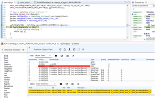

此问题也可以在基本的SDK 5.20 “看门狗”示例中重现。
如何解决?

    看门狗示例正常工作。 如果您刚刚运行代码,您会看到红色LED闪烁。
    我看到BIOS扫描错误模块打印信息"NMI vector is not as configured!(NMI矢量未配置!)" 应该是:TI_SysBIOS_family_arm_m3_Hwi_excHandlerAsm__i"。 这是因为ROV期望NMI的矢量标签为"ti_SysBIOS_family_arm_m3_Hwi_excHandlerAsm__i"。
    在看门狗示例中,看门狗为NMI定义了自己的处理程序,具体来说,您可以通过步过看门狗_open()来看到这一点。
    ROV发现它没有被标记为 ti_SysBIOS_family_arm_m3_Hwi_excHandlerAsm__i,并产生错误。 但它仍然起作用。
    此致,
    SID

    谢谢! 是的,我们看到看门狗在我们的项目中工作,但我们正在准备我们的设备以供生产,ROV消息让我们有点担心。 是否有办法在ROV中修复此错误?

    您好,Alex:
    我与rnd团队进行了交谈,在ROV中修复此问题,而不实际修改ROV源代码并非易事。
    但正如我前面提到的,这是ROV如何分析数据的问题,而不是看门狗本身的问题。
    它应该是一个"注释",甚至可能是一个"警告",但错误不是这种情况的恰当标签。 请忽略此问题。
