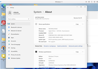

机器为 MacBook Pro (M1 pro)。
客户使用了 Parallels Desktop 17 for Mac 安装了 Win11,然后在 Win11上安装了以下版本的驱动程序:

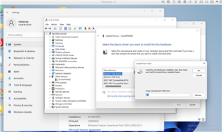

无法识别安装驱动程序:
他们尝试更新驱动程序、但无法识别:
确认后、将返回原始对话框。
更新驱动程序操作视频如下:
e2e.ti.com/.../QQ20220804_2D00_170953_2D00_HD.mp4
客户想知道如何解决此问题、您能帮助检查此问题吗? 谢谢。

    我认为 TI 不会在 装有 Win11的 Parallels Desktop 17 for Mac 上支持这种旧的 EVB。
    您好、Cherry、
    YK 正确、 SmartRF04EB 对 EVM 的弃用程度太低、以至于其工具页面已从 TI 网站中完全删除。  驱动程序不支持最新的操作系统。  此外、我不希望软件堆栈或 IAR IDE 为此类旧硬件产品提供支持。  请建议您的客户 降级其操作系统或采用更新的 SimpleLink MCU 产品。

    它不适用于 Windows 10
    版本号为 :SW_DVD9_Win_Pro_10_20H2.4_64ARM_ChnSimp_Pro_Ent_EDU_N_MLF_X22-52787.iso
    那么、需要哪个版本的仿真器来支持 Win11?

    它不适用于 MacBook Pro (M1 pro)。 您应该要求客户使用基于英特尔的 Windows 系统。
