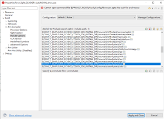

我正在使用 CCS 11.2.0。
当我编译工程时、在 zcl.h 等某些文件中、编译器不使用工程中存在的.h 文件、而使用工程外部的源代码。
如何解决此问题?
    您是否在默认 Z-Stack 示例上看到此问题? 如果是、您能否详细说明您看到此问题的示例?
    我在我尝试的所有示例中都遇到了这个问题。 这是 ZR_light。
    我认为这是 TI 项目错误、您可以通过删除"包含选项"中的相关路径设置来修复该错误
    这解决了它。
    谢谢!!!
