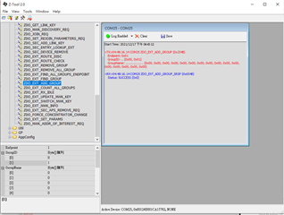

    尝试参考屏幕截图:
    谢谢你、Yikai Chan、他正在工作。

    您可以尝试将 z 工具中的 Zigbee 开/关模块添加到同一组(通过使用 ZDO_EXT_ADD_GROUP),然后通过情境切换中的组播发送场景控制命令。
    如何定义组 ID 和设备
    例如、器件1、2和3属于同一个组、您可以使用组 ID:1。 设备4和5属于另一个组、您可以使用组 ID:2。
    您是否有用于 cc2652r 的脚本以在 z 工具中运行该脚本
    不、我不会、但您可以尝试使用 https://sunmaysky.blogspot.com/2015/10/setup-zigbee-ha-coordinator-with-ti.html 中的脚本 来修改您的案例。
