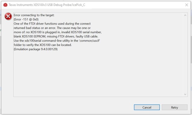

我可以使用 SmartRF 闪存编程器对其进行编程、但不能使用 code composer studio
我在 CCS10中得到此错误
     CC2650 Launchpad 具有板载 XDS110调试器。 根据错误消息、您已将 CCS 设置为使用 XDS100v3调试器。 您应将设置更改为使用 XDS110。
    Daniel
    Daniel、您好!
    我注意到并尝试更改、但我无法找到这些设置、您能指导我在哪里进行此更改吗?
    根据您的项目、您的项目文件夹中应该有一个.ccxml 文件。 将其打开并更改与 XDS110 USB Debug Probe 的连接。
    Daniel
    我创建了新的目标配置、现在没有任何错误、但当我进行调试时、我不会获得调试控件。 只有可选选项为"终止"。
    步越、恢复不可选择。
    相同的程序当我在评估板上运行时、在 XDS100上、我激活了这些控件。
    谢谢 Daniel、
    我的问题已解决、最后缺少的是目标配置中的参数。
