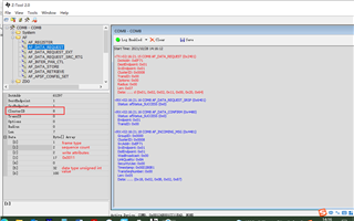

尊敬的 TI 团队:
ZNP 演示,我们将其用作 ZC。 我想控制光的亮度。
如下所示、我通过 z-tool 发送命令、但它不起作用
请提供一些建议。
    有关液位控制命令、请参阅表3-53。 ZCL 规范中电平控制群集的命令 ID。 我假设数据应该像"1 2 0 100 20 00"、其中 Len=6
    您好 YiKai,
    我刚刚成功测试、命令如下所示
    “1 2 0 100 20 00”,其中 Len=6
    很抱歉、我在上一次答复中弄乱了转换时间字段。 如果有人阅读此帖子并犯错、我会修复它。
