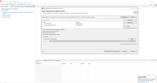

    以下是屏幕截图。
    File->从文件系统打开项目。  文件夹为空。
    PS:还想指出 OTASE.exe 的一个非常小的错误。 如果单击 Setup.exe、则会查找 OtaServer_setup.msi、但文件名为 OTA_SERVER_setup.msi、因此 setup.exe 会失败。
    您应该 转到 CCSFile > Import > C/C++ > CCS Projectsclick next to import project. Don't use File->Open Project From File System.

    文件夹中没有 C 语言文件。 对吗?
    在再次导入之前、必须在 CCS Project Explorer 中删除导入的 zc_ota_server 项目。
