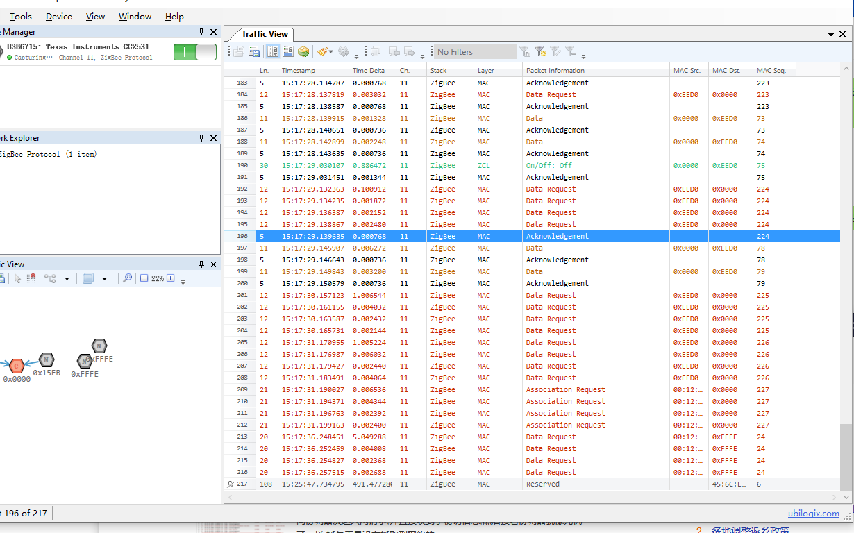

我在 其中一个项目中使用 CC2530进行 Zigbee 应用开发、堆栈版本为 Z-Stack 3.0.2。  网络中只有协调器和终端节点、终端节点通常可以进入网络进行通信。
但现在、我通过以下测试遇到了一些问题。  当我关闭协调器 A 一段时间、然后打开它时、终端节点无法重新连接到网络。 当我使协调器正常工作并关闭终端节点电源然后再打开电源时、终端节点也无法重新加入网络。
对于 TI 网站提供的 Z-Stack 3.0.2、 由于我们的硬件设计不同、我删除了协议栈的 UI 应用程序、并添加了我自己的 LCD 驱动器、 按钮和 LED 显示屏、还进行了相应的调整。
协议 栈中仅更改了应用程序。 我在下面添加了程序抓图的屏幕截图。
    尊敬的 Lumina:
    下次请提供完整的监听器日志文件。  这不是典型的 Z-Stack 3.0.2应用行为。  我的第一个想法是、这是 NV 存储器的问题。  您是否在应用中定义了 NV_init 和 NV_RESTORE、以及是否使用 bdb_resetLocalAction 完成了工厂复位?  如果您再次启用在协调器上加入、它是否能够正常加入网络?  是否对网络设置进行了任何更改,或者它们仅适用于您的硬件更改?  您应该进一步调试 CC2530项目、还可以参阅 已知问题 E2E 页面
