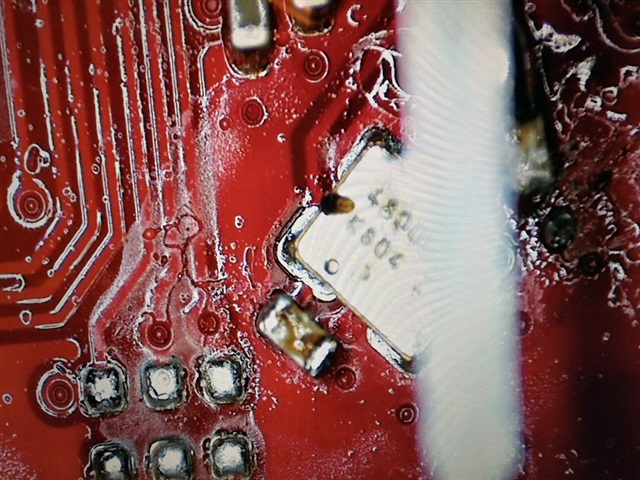

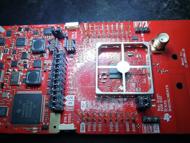

已对已组装的 PCB -> NOK 执行目视检查、至少 C461和 C471 (7.5pF 0201)缺失
手动焊接新的 C461和 C471 8pF 0402 ->测量正常、但看不到程序执行
晶振启动可见

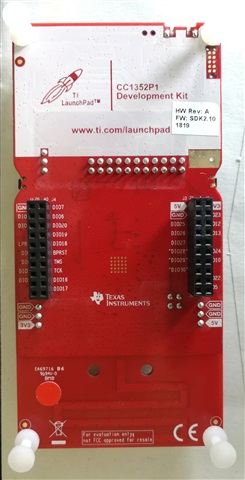

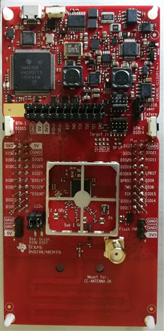

    是否可以包括未 修改的 LP 图片,以显示缺少的组件?
    我想与生产团队分享这一点。
      Richard
    您好 Richard、
    我没有在没有修改的情况下拍照、但这将仅显示两个空的0201位置。
    我只能通过修改向您发送图片、因此由于射频屏蔽、两个0403电容器焊接在尽可能好的位置。 测量结果显示电容器已连接、但整个电路未显示任何程序操作。第二张图片是用显微镜拍摄的、以了解详情...
