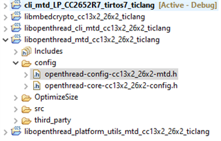

    感谢您的回复。 我想我仍然不知道您会推荐什么。 您引用的 openthread-config-cc13x2_26x2-mtd.h 文件当前没有任何“SRP_CLIENT”控件。 但是、您是否建议我在中添加一个? 具体而言、我复制粘贴通常驻留在./source/third_party/openthread/src/core/config/srp_client.h.中的文件 换句话说、我应该将以下行粘贴到 openthread-config-cc13x2_26x2-MTD.h 中:
    #define OPENTHREAD_CONFIG_SRP_CLIENT_ENABLE 1.
    很抱歉,如果我遗漏了显而易见的内容,但您说的是这样吗?
    Steve。
    您好、Steve、
    是的! 这正是我的意思。
    很抱歉、下次我会尝试更加清晰。
    Toby
    尊敬的 Toby:
    根据您的建议、我向./libopenthread_MTD_cc13x2_26x2_ticlang/config/openthread-config-cc13x2_26x2-mtd.h 文件添加了以下代码行:
    #if 1/* TI e2e 论坛建议将此设置放置在此处。 (2022年9月)。 *
    #endif
    但遗憾的是、现在有许多文件无法编译、常见错误为:
    “错误:命名空间'ot:Crypto’中没有名为'ECDSA'的成员”
    OPENTHREAD_CONFIG_SRP_CLIENT_ENABLE 是否需要附加#define?
    提前感谢!
    Steve。

    尊敬的 Toby:
    TI 是否有人知道您可以继续解决此问题并确定解决方法/解决方法? 当我尝试以下操作时、我仍然有一个无法编译的系统。 我正在尝试从 SDK 安装中构建 CLI_MTD 示例。
    对库存 cli_mtd (openthread-config-cc13x2_26x2-MTD.h)的更改:
    #if 1/* TI e2e 论坛建议将此设置放置在此处。 (2022年9月/10月)。 *
    #define OPENTHREAD_CONFIG_ECDSA_ENABLE 1.
    #endif
    生成结果:
    ****为项目 libopenthread_MTD_cc13x2_26x2_ticlang 构建配置优化大小****
    /Applications/ti/ccs1200/ccs/utils/bin/gmake -k -j 7 all -O
    构建文件:"/Applications/ti/simplelink_cc13xx_cc26xx_sdk_6_20_00_29/source/third_party/openthread/src/core/crypto/ecdsa.cpp
    调用:ARM 编译器
    "/Applications/ti/ccs1200/ccs/tools/compiler/ti-cgt-armllvm_2.1.0.LTS/bin/tiarmclang /Applications/ti/simplelink_cc13xx_cc26xx_sdk_6_20_00_29/source /Applications/ti/simplelink_cc13xx_cc26xx_sdk_6_20_00_29/source/third_party/openthread/include /Applications/ti/simplelink_cc13xx_cc26xx_sdk_6_20_00_29/source/third_party/openthread/src/core -c -mcpu=cortex-M4 -mfloat-abi=hard -mfpbd=fpbSD-d16 -mlittle-endian -mthumb -"i-"/Users/Kranz/Desktop/zPuzL/CCS/leak/libopenthread_mtd_cc13x2_26x2_ticlang /Applications/ti/simplelink_cc13xx_cc26xx_sdk_6_20_00_29/source/third_party/openthread/third_party/mbedtls /Users/Kranz/Desktop/zPuzL/CCS/leak/libmbedcrypto_cc13x2_26x2_ticlang/config /Applications/ti/simplelink_cc13xx_cc26xx_sdk_6_20_00_29/source/third_party/openthread/src -i"i-"/Applications/ti/simplelink_cc13xx_cc26xx_sdk_6_20_00_29/source/third_party/openthread/examples/platforms /Applications/ti/simplelink_cc13xx_cc26xx_sdk_6_20_00_29/source/third_party/openthread/third_party/mbedtls/repo/include /Users/Kranz/Desktop/zPuzL/CCS/leak/libopenthread_mtd_cc13x2_26x2_ticlang/config -i"-i"dccbidex-ex-ex-ctrad_dcc13x2_df-ex-file"-mctrad_ctrad_dcc13x2_d_zh-ctrad-d_core-ex-ctrabx2_dcc1 -ex-ctrad-d_ex-d_ctrad_ctrad-d_ex-ctrad-d_ctrabx2_enu_d_ex-d_ctrad-dc-dcc1  /Applications/ti/simplelink_cc13xx_cc26xx_sdk_6_20_00_29/source/third_party/openthread/src/core/crypto/ecdsa.cpp
    src/core/crypto/subdir_rules.mk:28:目标'strc/core/crypto/ecdsa.o'的配方失败
    /Applications/ti/simplelink_cc13xx_cc26xx_sdk_6_20_00_29/source/third_party/openthread/src/core/crypto/ecdsa.cpp:69:11:错误:使用未声明的标识符'mbedtls_pk_write_key_der';您是指'mbedtls_ECP_write_key'?
       RET = mbedtls_pk_write_key_der (&pk、mDerBytes、sizeof (mDerBytes));
             ^~~~~~~~~~~~~~~~~~~~~~~~μ A
    /Applications/ti/simplelink_cc13xx_cc26xx_sdk_6_20_00_29/source/third_party/openthread/third_party/mbedtls/repo/include/mbedtls/ecp.h:1272:5:注意:此处声明了'mbedtls_ECP_WRITE_KEY'
    int mbedtls_ECP_write_key (mbedtls_ECP_keypair *键,
       ^μ A
    /Applications/ti/simplelink_cc13xx_cc26xx_sdk_6_20_00_29/source/third_party/openthread/src/core/crypto/ecdsa.cpp:69:36:错误:无法使用类型'mbedtls_pk_context *'的 rvalue 初始化'mbedtls_ECP_keypair *'类型的参数
                                      ^~~μ A
    /Applications/ti/simplelink_cc13xx_cc26xx_sdk_6_20_00_29/source/third_party/openthread/third_party/mbedtls/repo/include/mbedtls/ecp.h:1272:49:注意:在此处将参数传递到参数'key'
                                                   ^μ A
    /Applications/ti/simplelink_cc13xx_cc26xx_sdk_6_20_00_29/source/third_party/openthread/src/core/crypto/ecdsa.cpp:146:11:错误:使用未声明的标识符'mbedtls_ecdsa_sign_det_ext'
       RET = mbedtls_ecdsa_sign_det_ext (&ecdsa.MBEDTLS_private (grp)、&r、&s、&ecdsa.MBEDTLS_private (d)、aHash.GetBytes()、
             ^μ A
    生成3个错误。
    gmake:***[src/core/crypto/ecdsa.o]错误1.
    gmake:目标"全部"不会由于错误而重新生成。
    ****构建完成****
