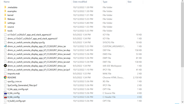

大家好、我正在使用"DMM_zc_switch_remote_display_app"示例、当我创建工作区时、我看到 SysConfig 生成的文件如下图 n 所示。
能否将"ti_ble_config"、"ti_devices_config"、"ti_DMM_application_policy"等文件移动到新文件夹中。 如果我这么做、它会在编译工程时再次在如下所示的同一文件夹中生成它们。 请建议。 在实际定义的位置、复制这些模块的位置? 是通过预编译命令实现的吗?
    您好、Krishna、
    SysConfig 每次生成时都会自动重新生成这些文件。  如果要移动或直接修改文件、您可以在 SysConfig Editor 中查看它们->显示生成的文件并取消选择"包含在编译中"。  您可以从 TI DMM 用户指南的禁用 SysConfig 部分阅读更多内容。

    您好、感谢您的回复。
    我希望将这些文件保留在单独的文件夹中。 如果它重新生成,则期望它在我创建的单独文件夹中重新生成。
    创建工作区并冻结软件后、我们是否可以删除"自定义编译"、"预编译"和"编译后处理"命令? 我使用的是 IAR Embedded Workbench 版本8.50.9。
    我不建议在单独的文件夹中重新生成 SysConfig 文件或删除构建命令。
