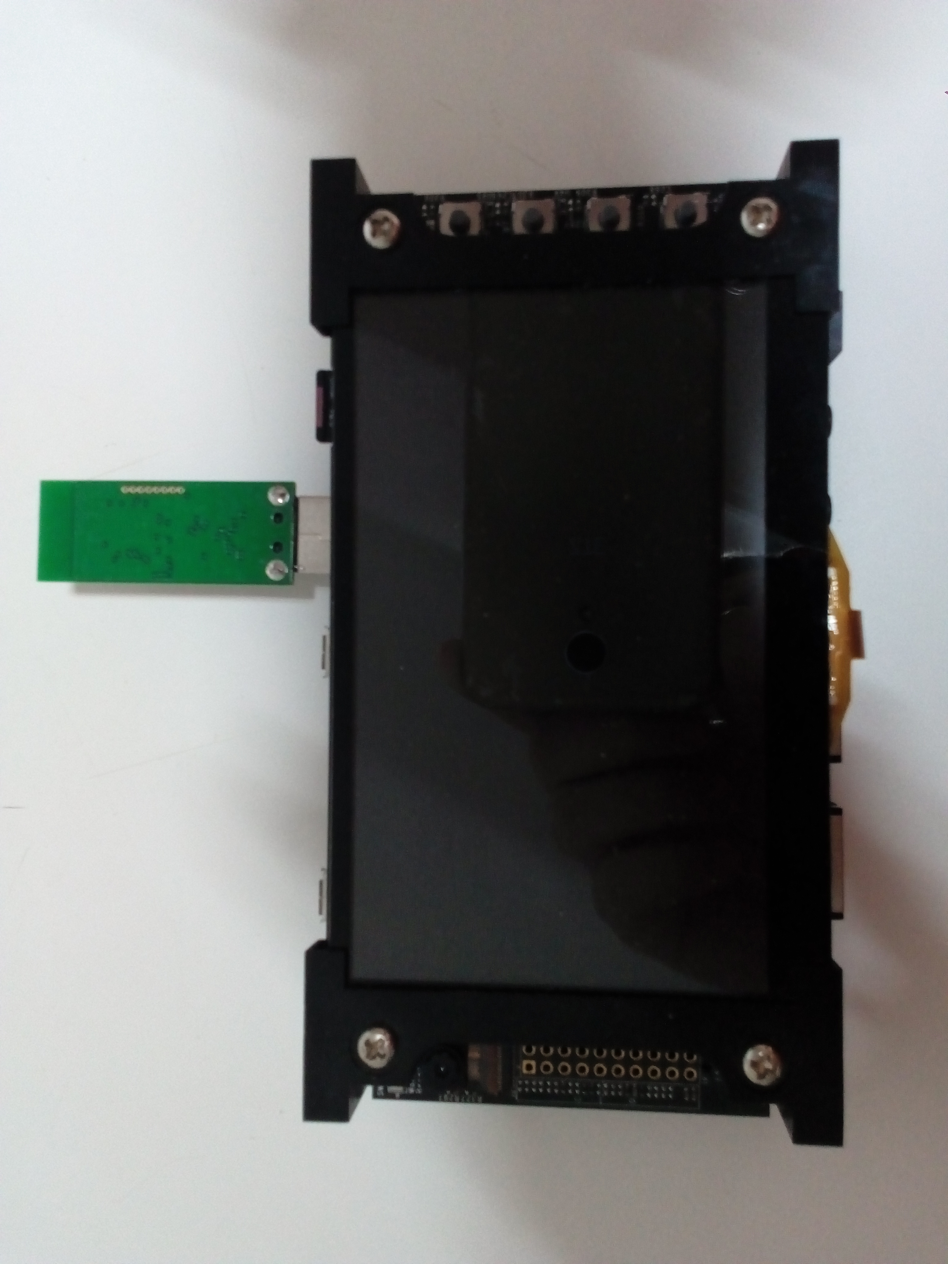

    根据 hardware.jp 图片、我尝试在具有 CC2531USB 的 Zitara AM4378上运行 Zigbee 网关
    我已按照"IT Z-Stack - Zigbee Linux Gateway Project Zero"的步骤进行操作。 Web 应用程序显示频道和 PanID,但没有设备加入网络。 ZigBee 器件(终端器件)工作正常、我在另一个系统(我有一个轻量器件和一个恒温器)上试用过它们。
    CC2531USB 已使用 ZPN 固件进行编程。

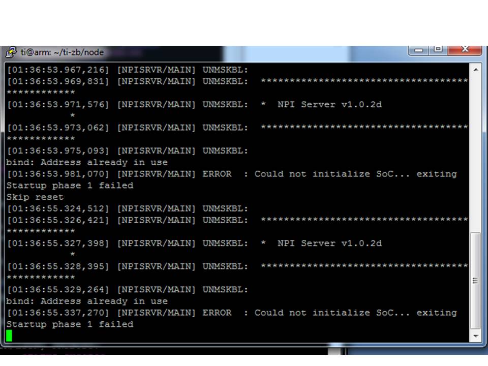

    运行$ sudo ./start_local.sh 后,bash 会显示启动阶段3失败。
    执行$ sudo ./start_local.sh 后的其他时间,bash 会显示为未找到 SEQ 0的 RspHlfl -状态0。 请参阅图片 bash1.jpg
    如果我运行$ sudo ./start_gateway.sh、然后运行$ sudo ./start_local.sh、则 bash 会显示启动阶段1失败。 请参阅图片 bash2.jpg

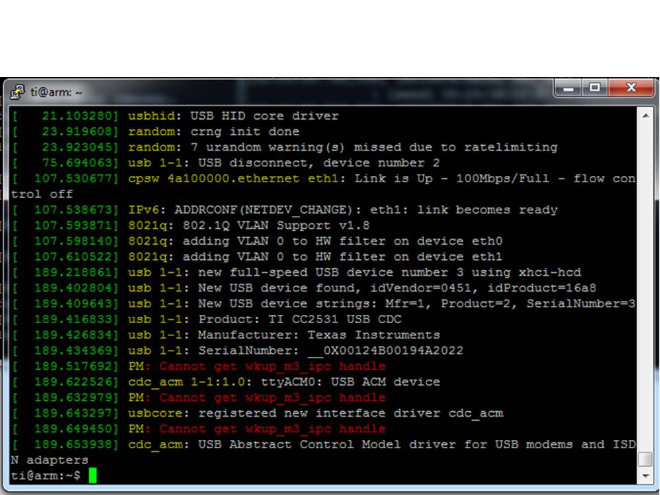

    当我执行 dmesg 命令时、我会得到 bash3.jpg 中显示的表
    如果我运行$ ls–l / dev / ttyAMC *、则会列出器件 ttyAMC0
    请、我有什么问题吗?
    是否有任何方法可以了解网关是否真正与 CC2531通信?
    您的 CC2531软件狗似乎有问题、您是否有另一个 CC2531 USB 软件狗进行测试? 顺便说一下、您的 CC2531 USB 软件狗是否由 TI 制造?
    您需要先看到"启动阶段5成功完成"、然后才能与 ZNP 正确通信。  以下是一个类似的 E2E 主题、可能会有所帮助: https://e2e.ti.com/support/wireless-connectivity/zigbee-and-thread/f/158/t/743467/
    Ryan
