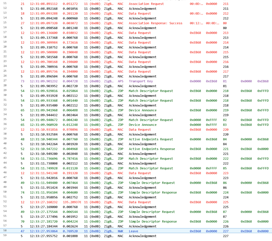

    按照 YK 的说明将补丁更新到 Z-Stack 3.0.1后、Centralite 门传感器仍然无法正常工作、我们使用 SmartRF 监听器检索数据包、发现门传感器发送了信标数据包、但协调器无法关联。
    在 Silicon Lab EM3581中运行的同一个中心门传感器没有此问题、它可以成功加入和接收打开/关闭数据包(事件)。 请帮助确认我们错过了哪些步骤。

    CentraliteDoorSensor_packets.psd 中、我看不到协调器启用允许加入。 您应该确保协调器启用允许加入以允许设备加入。
    您好,YK,
    我重新捕获了数据包并附加了 CentraliteDoorSensor_packets1.psd 文件以供您参考。
    操作包括:
    1.执行允许加入
    2.重复执行关闭/打开操作
    由于监听器始终接收数据包、因此我无法确定哪些数据包属于打开或关闭数据包。 您能识别它们吗?
    James
    e2e.ti.com/.../CentraliteDoorSensor_5F00_packets1.psd
    我在 您的 SiliconLab.PSD 中看不到器件加入过程。 您能不能在 Silicon Labs GW 和集中器件加入后再次监听、以便我可以将其与 您的 CentraliteDoorSensor_packets1.psd 进行比较。
    尊敬的 James:
    ZED 请求离开时、ZC 不会告诉它。
    您需要确定 TI ZC 未能提供 Centralite ZED 所需的内容。  这可以通过比较 SiLabs ZC 的监听器日志来实现、但正如 YK 提到的、所提供的数据包在没有 NWK 密钥的情况下进行加密。  例如、我注意到 TI ZC 不响应匹配描述符请求、可能是因为列表中只有一个保留的输出群集、它没有为其注册端点。

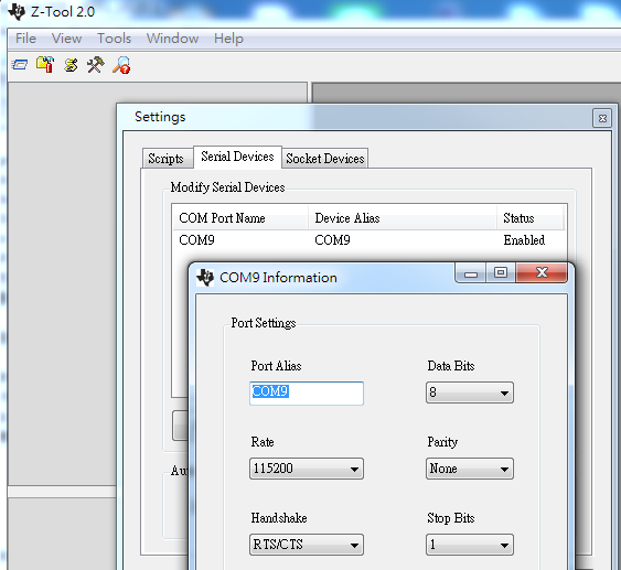

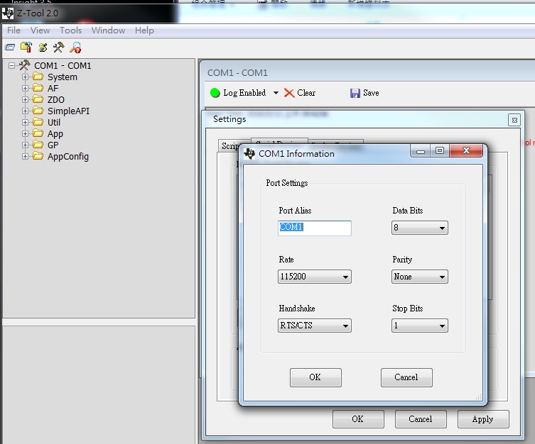

    尝试构建原始 ZNP 项目、并在 ZTool 中使用115200作为波特率。
    确保"Tools -> Settings -> Serial Devices"中的 Z-Tool 设置与 ZNP 固件相对应。  SmartRF05EB 接口还需要 UART RS232接口、其连接电缆在主机上安装了正确的驱动程序。
    Ryan
    您好,YK,
    是的、我进行了此配置并使用了原始 ZNP 项目。
    James
    您好、Ryan、

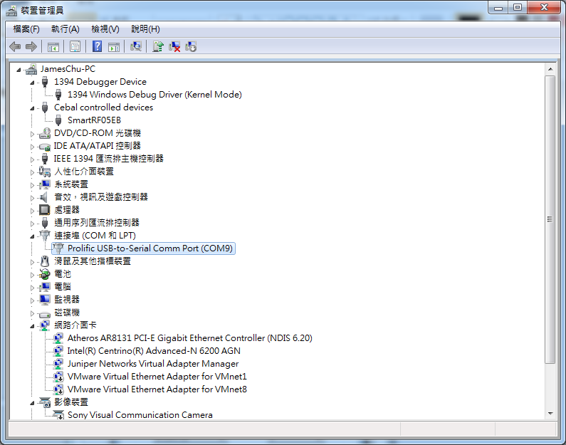

     "Tools"->"Settings"->"Serial Devices"配置中的"Z-Tool"设置:
    默认值:38400、8N1
    ZNP 固件用于原始 ZNP 项目。
    UART 接口:USB -> RS232
    我经常使用 Pl2303 USB 转 RS232电缆、因此我可以确认主机 PC 上的电缆和驱动程序没有问题。
    还有其他建议吗?
    我是否可以提供用于调试的 Centralite 门传感器?
    James
    您可以将附加的预编译 CC2530DK ZNP 下载到 CC2530DK、并在设置 COM 端口以连接到 ZNP 时使用115200作为波特率和 RTX/CTS 作为握手。

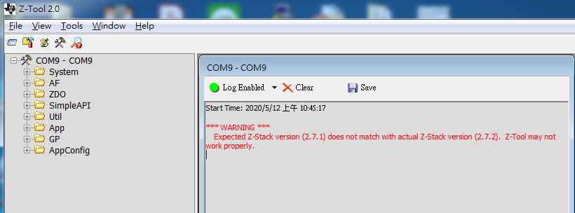

    您好,YK,
    我使用了您提供的 ZNP FW、但 ZTool 仍然找不到该器件。 附加照片供您参考。 我将尝试另一个 UART 连接器、并从设备管理器中更改 PL2303 COM 端口。
    James
    您好,YK,
    当我拔下并再次插入 RS232连接器时、ZTool 工作正常。
    我能知道 ZNP 代码的差异吗?
    James

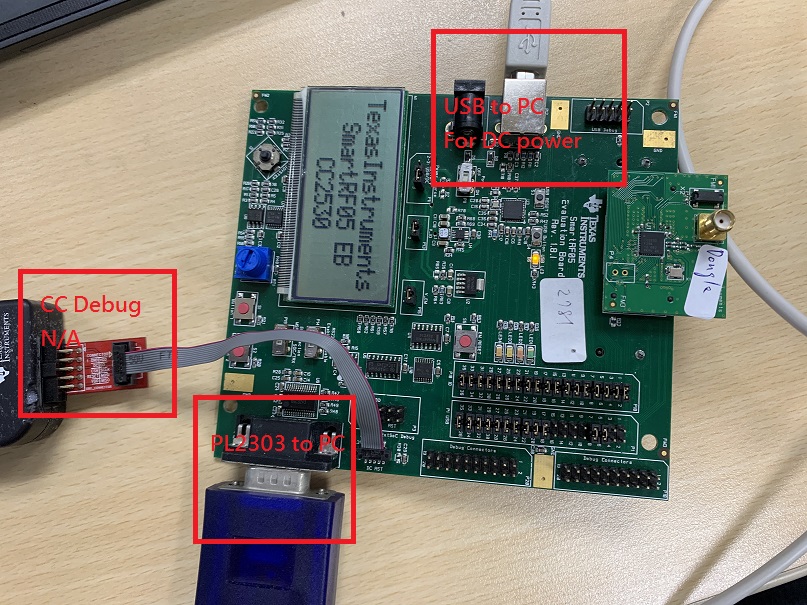

    为什么还要将 CC 调试器连接到 SmartRF05EB? 另外、请确保将 P14开关(RS232启用)置于 SmartRF05EB 上以启用位置、以便再次进行测试。 有时、重新启动 ZTool 可能会使其成功扫描、以便您可以尝试。
    我使用 Z-Stack 3.0.2 ZNP、并且在为您构建 ZNP 十六进制文件时不会更改任何内容。
    你好,黄。
    CC 调试未连接到任何器件。 P14配置为"RS232启用"。
    我只是再次将 Z-Stack 3.0.1编译后的 CC2530SB.hex 文件刷写到 EVB、它不起作用。
    此外、我发现 EVB 的 UART 连接器存在硬件问题。 当我按下 RS232连接器时、ZTool 可以读取器件、
