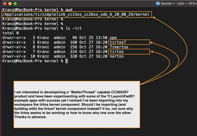

[参考译文] CC2652R7:构建 CCS 工作区(对于 LuanchPadR7)时、我应该使用内核 tirtos 或 tirtos7吗?

    您好 Steve、
    我建议使用 tirtos7、因为 tirtos 已被弃用、并将在即将推出的 SDK 中删除。
    https://e2e.ti.com/f/1/t/1049837
    https://e2e.ti.com/f/1/t/1050744
    SIMPLELINK-CC13XX-CC26XX-SDK v6.30 TI-OpenThread 示例将不提供 TI-RTOS、例如仅提供 TI-RTOS7。
    Ryan
    您好、Ryan、感谢您提供相关信息。 我对此表示赞赏。 但我之前曾仔细研究过 tirtos 和 tirtos7的 SDK 内核、并寻找可提供有关这两个版本的提示的自述文件(或类似文件)。 我找不到任何东西、似乎是一个好地方、可以为您发送给我的两个链接提供信息。 是否有一些电子邮件通知列表或我应该打开的内容? 不知道如果我没有问我会怎么偶然发现这个信息。
    再次感谢、
    Steve K.
    它还在 SDK 发行说明 中列出了几个季度 以及其他有用的文档。   此类公告没有电子邮件列表。
    Ryan
    是的、我一直在寻找更明显的地方。 但我会的。 谢谢你。
