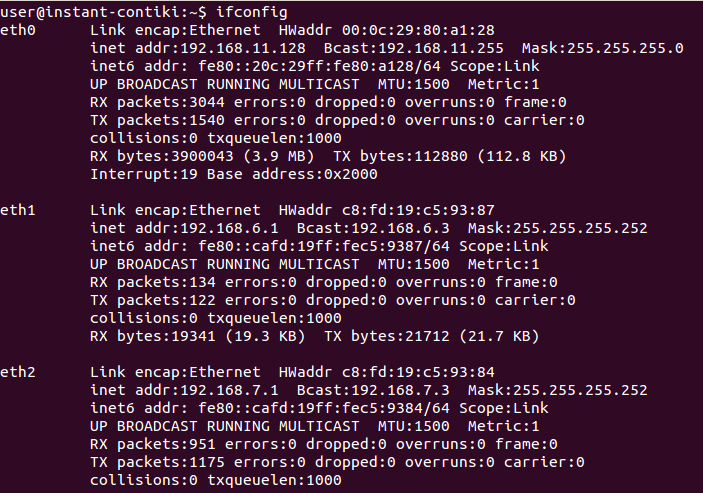

我有6lbr 工作(如中所示、我可以从 Windows PC 上的 Chrome 访问[bbbb:100]、但发生了一些事情。 我尝试从头开始重建、但它仍然无法正常工作。 我认为这可能与我的 NAT64有关? 我将在下面发布 nvm.dat 文件。 请帮助!

    嘿、YiKai、
    它不允许我登录到6LBR 网页。 我从零开始-我刷新了 BBB。
    是否可以附加6lbr.log?
    2019-02-01 5:49:04.108791:信息:ETH:原始以太网接口初始化
    2019-02-01 5:49:04.131183:INFO:TAP:已打开设备 eth0
    2019-02-01 5:49:04.131451:INFO:TAP:正在运行6lbr-ifup 脚本'/usr/lib/6lbr/6lbr-ifup

    日志显示6lbr 已成功启动。 您无法从同一路由器下的任何桌面上的 Firefox 或 Chrome 访问 bbbbbbb:::100?
    我无法从任何桌面上的 Chrome 或 Firefox 访问 bbbbbbbbb:::100。 我是否已附加了我的 ifconfig 文件(如果有)?
    您是否使用最新的6lbr 源代码? 如果上面有问题,我建议您尝试在6lbr 文件夹上执行“git checkout ff69ae4214407eeec4c71f87589ac4bc7d3a8a49”,然后重新构建此分支以再次进行测试。
    我是在/etc/6lbr 还是/6lbr 中运行它吗?
    在/6lbr 下
    好的、我这么做了。 下一步是导航到/6lbr/examples/6lbr 并制作所有插件工具吗?
    是的
    那是可行的。 你真的很出色。 谢谢你。
