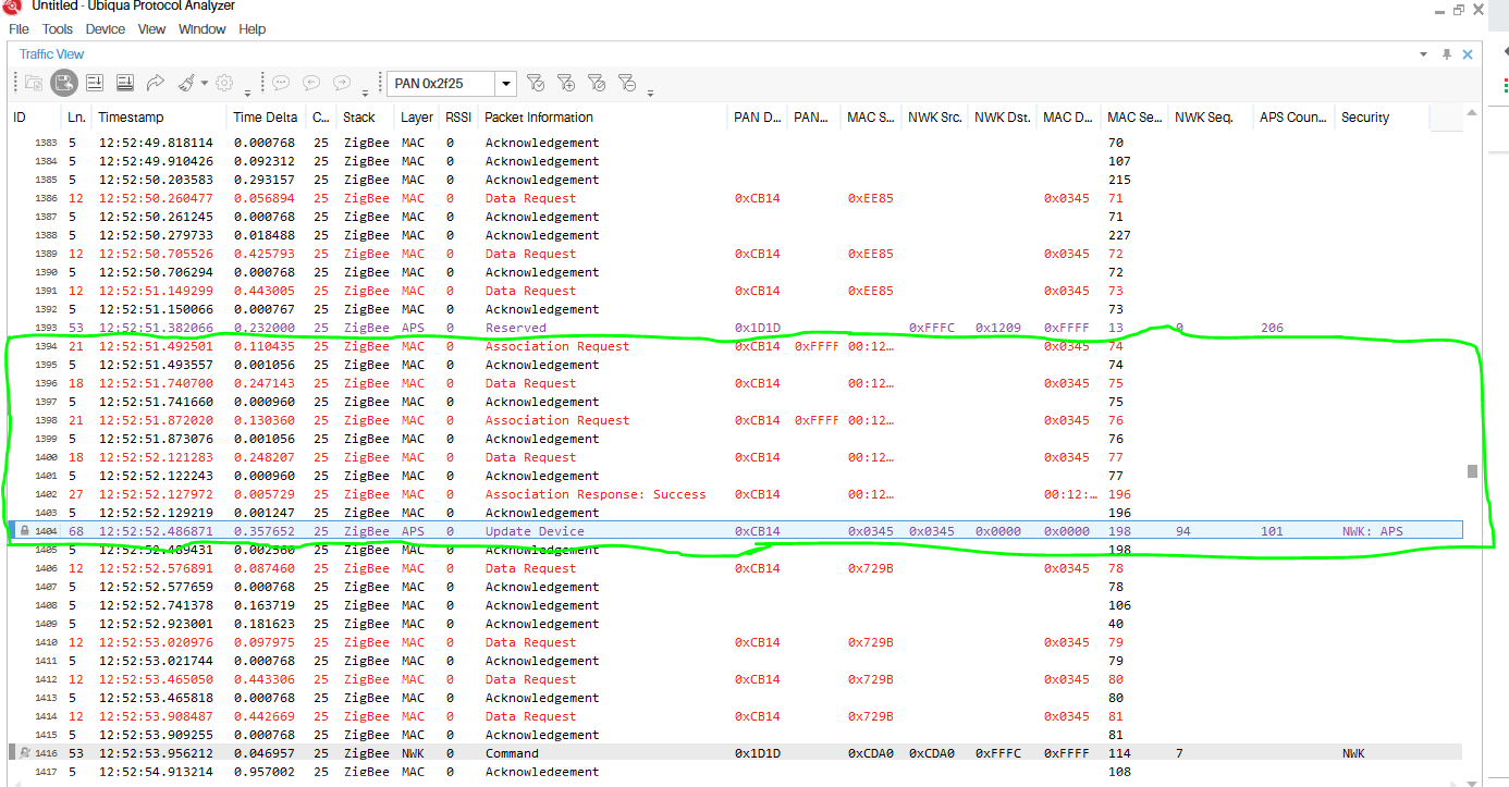

我使用 cc2538-cc2592 emk 作为 ZR 和 ZNP。 和 cc2652r。
在调试时,当任何设备尝试通过任何 ZR 加入网络时,ZR 会发送状态为[0x01]的更新设备命令标准设备不安全连接。 更新设备命令后的 NAD。加入设备将不会加入。
在调试期间、我经常遇到此问题

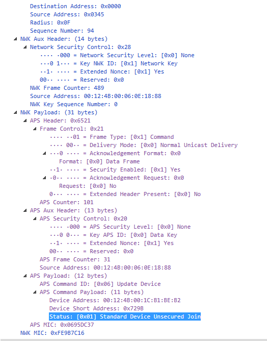

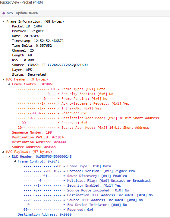

请参阅以下监听器捕获中的数据包1404、并参阅更新设备命令的扩展视图。
更新器件命令的扩展视图的第1部分
update device 命令的扩展视图的第2部分
    您在每个器件中使用哪种 Z-Stack?
    如果可能、您能否附加日志本身(而不仅仅是屏幕截图)?
    Toby
    尊敬的 Toby:
    我们将 z-stack 3.0.2用于 ZNP 和 ZR、
    对于 ZED、我们将 使用 simplelink_cc13x2_26x2_SDK_3_10_00_53以及 xCC2652R1的 REV E。
    将捕获并共享新日志...如果这不起作用.. 我需要一些时间。
    是否有更新?
    如果您需要进一步的支持、请告知我们。
