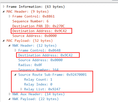

    我想知道哪个进程将更改此 Mac 路径? 我已启用源路由路径、但 Mac 层会将数据发送到完成路径。
    路由路径由 Z-Stack 维护、应用程序开发人员无法对其进行操作。 您的意思是“Mac 层将数据发送到结束路径”?

    您好 Ryan,
       U 可以发现消息是通过源路由发送的。 路径:0x0000->0x9247 -> 0x9c42。
       对于 NWK 层、消息源为0x0000、目的地址为9c42。 zco 将消息 发送到0x9c42、
       但它在此消息中具有源路由。 (0x9247)
       因此、消息 目标地址在 Mac 层应为0x9c42、包含相同帧的另一条消息是由0x9247发送的0x9c42。
       我感到困惑的是、为什么此消息不按0x9247发送?
    您好,YK,
       源路由: 0x0000->0x9247->0x9c42。
       消息:0x0000->0x9c42。
       该帧不会通过0x9247。
    是否可以附加监听器日志?

      我已经多次对此进行测试、这种情况很少发生。 大部分时间为0x0000 -> 0x9247 -> 0x9c42。
      我感到困惑、因为0x9c42被 zed、父节点为0x9247。
       因此、0x9c42无法获取 zco 发送的消息。
      根据监听器日志、0x9c42不会在整个过程中更改其父级。
    没有监听器日志、我无法判断任何内容。 希望 Ryan 能为您的问题提供帮助。
    Tenang、您好!
    我同意黄某的说法,最好能找到一种方法来共享监听器日志。  您使用的是哪个 Z-Stack 版本?  如果您可以使用 TI 提供的示例轻松重现问题、也会有所帮助。  对堆栈进行了哪些更改、是否有任何特定的数据包类型显示此行为?
