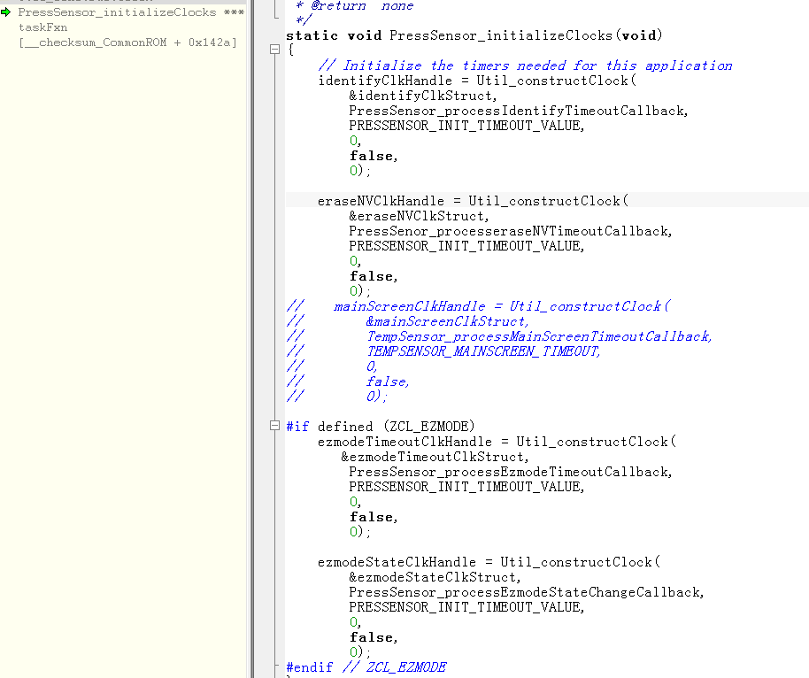

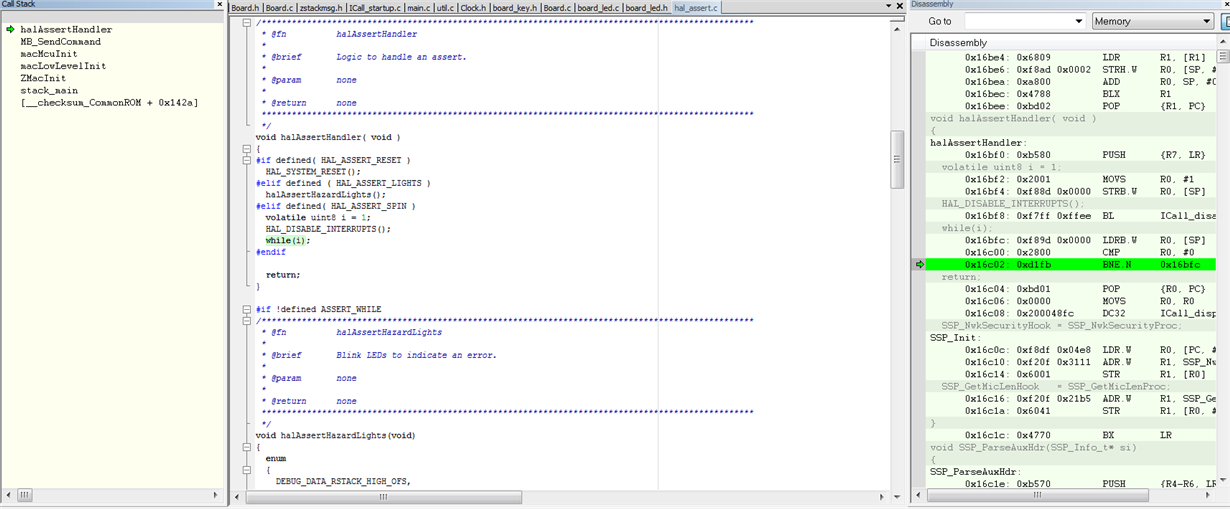

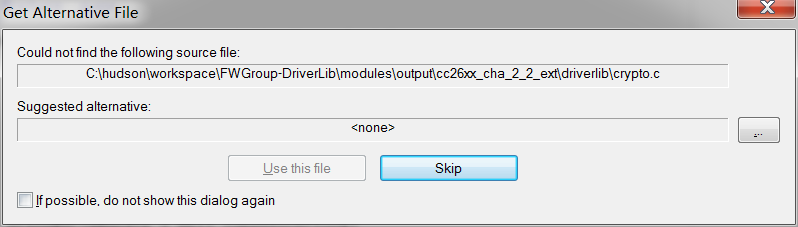

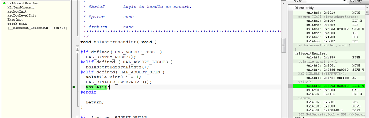

问题:我的客户无法建立 Zigbee 网络。 他使用[基于 tempsensor 示例]代码进行了单步调试、并且在时钟初始化时显示"找不到文件"错误。 之后、代码卡在 砂锅上、有关详细信息、请参阅以下图表并提供指导、谢谢。

    客户需要按照 Z-STACK-ARCHIVE HA 1.2.2a 发行说明中的规定使用 IAR EWARM 7.40.2。  它们还应擦除所有闪存、对 ZStackCore 应用程序进行编程、然后下载示例应用程序。  《Z-Stack 家庭示例应用用户指南》对此进行了全面介绍。

    他使用了一个定制板、并且在下载示例应用之前擦除了所有闪存。 现在、他将问题缩小到引脚初始化有问题、但没有进一步的问题。 因为在调试时、只显示汇编代码、所以无法跟踪程序的执行位置。

    他们仍应更改 IAR 版本、并进一步将其硬件设计与 LAUNCHXL-CC2650或 CC2650EMK 进行比较。  以下是将示例项目移植到定制 PCB (在本例中、从默认 EMK 配置移植到 LaunchPad)的 Wiki 指南: http://processors.wiki.ti.com/index.php/CC2650_LaunchPad_User%27s_Guide_for_ZigBee
