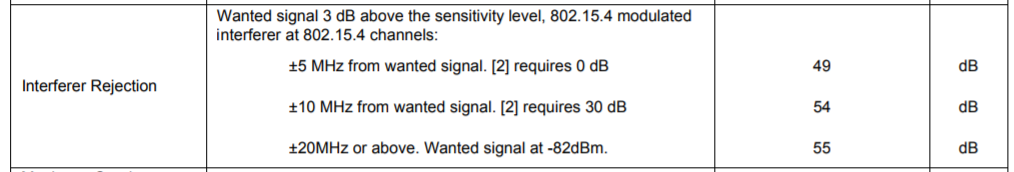

    如果您查看 CC2520的数据表、则该芯片具有给定的阻断性能、这意味着阻断器可以达到多强、并且仍然能够接收到所需的信号。 通过使用 SAW 滤波器、您可以根据干扰源的频率将阻断提高50++ dB。 由于您在没有 SAW 滤波器的情况下获得了非常高的 RSSI、因此这表明您在测试的地方有一个相当强大的阻塞器/干扰器。 这可能是其他通道之一上的干扰、也可能是2.4GHz 频带以外的频率。
    尊敬的 ter
    1.您说 CC2520具有给定的阻断性能,它是否低于数据表图片?
    2.在您看来 ,其它一个信道或2.4GHz 频带以外的频率存在干扰,因此,我想知道如何测试其它哪一个信道 会影响它? 以及如何测试  2.4 GHz 频段以外的频率?
    3.我能不能认为 CC2592 不过滤  2.4 GHz 频带以外的频率?  对吧?
    1) 1)是的
    2) 2)是的。 通常、您应该使用宽范围的频谱集并使用最大保持
    3) 3) CC2592没有特定的滤波
