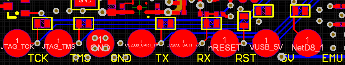

当使用 CC2630时、请执行工作卡、工作卡和毛衣摩擦、引线受 ESD 影响、似乎是碰撞现象、有什么好方法?引脚上添加了 ESD 保护器件 PESDUC2FD5VB。
    -我假设您没有显示接地层,因为它看起来像是二极管没有接地。
    -引脚是否暴露在外(用户可以直接触摸它们吗?
    外部 ESD 保护有点超出了我们的核心专业知识、因此我建议您与从事 PCB 设计的公司联系、并成为这方面的专家。 主要目标是避免 ESD 脉冲撞到芯片、因此您需要偏转和减慢脉冲。 您可能还需要串联电阻器。
    引脚 外露;Ω
