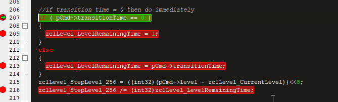

我将 Z-Stack 3.0与 CC2538配合使用、在调试过程中、我可以看到 If 和 Else 两条语句都在执行中、您可以在随附的 GIF 中进行检查。
我不明白,有人能帮我解决这个问题。
    我想这是由于优化级别。 尝试将优化级别设置为中或低以再次测试。
    尊敬的 Yikai:
    谢谢您、我将对此进行测试并返回给您。
    检查调试器的"Watch"窗口以验证变量是否实际被这两个条件操作、否则正如 YK 所说的、这是一个优化问题、您需要咨询 IAR 以获得进一步的支持。
    Ryan
    尊敬的 Ryan、
    Yikai 写了它的优化问题。
    谢谢你,Yikai。
