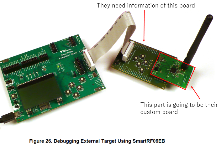

我的客户将创建 CC2538的定制 Bord。
他们已经拥有 SmartRF06EBK 和 CC2538-CC2592EMK。
www.ti.com/.../smartrf06ebk
www.ti.com/.../cc2538-cc2592emk
他们现在正在研究他们。
嗯、我的客户计划像这个图那样将他们的定制板连接到 SmartRF06EB。
他们需要有关中间区域的信息。
当我放大图并阅读白色文本时、我可以将其读作"SmartRF06电池板"。
他们能否获得"SmartRF06电池板"或替代产品?
他们还需要 IT 原理图和其他信息。
松崎武
    你好、Takeshi、
    CC2538的调试接口是 JTAG 信号和复位。 默认情况下、器件配置为 cJTAG、因此只需要 TCK 和 TMS。 将定制板与 SmartRF06EB 或任何其他调试器连接的最简单方法是通过10引脚"Cortex 调试接头"(SmartRF06EB 上的 P418)。
