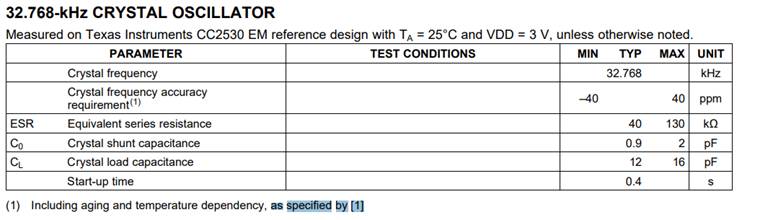

大家好、
我们是否可以澄清数据表晶体振荡器部分的以下脚注是什么意思? "按[1]规定"指的是什么? 参考文献1? 如果是、链接会导致 IEEE 网站上出现404错误。
预计+/-40ppm 容差的温度范围是多少?
    它指的是 IEEE 标准。 802.15.4规范。
    频率容差应达到标准规定的最大+/-40ppm。 这意味着 xtal 容差应更加严格。
