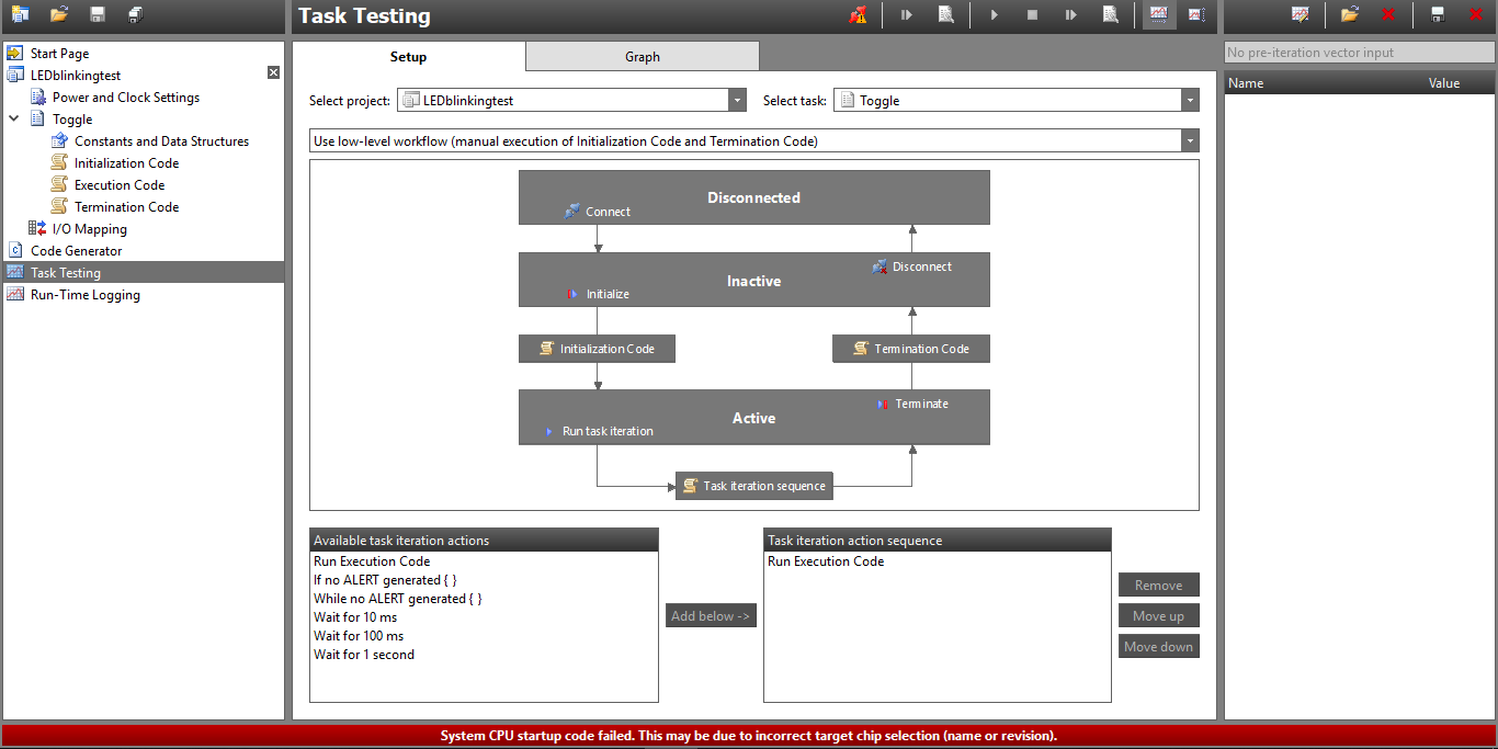

我们有一位客户在使用下面的 Sensor Controller Studio 创建简单 LED 切换任务示例时遇到错误:

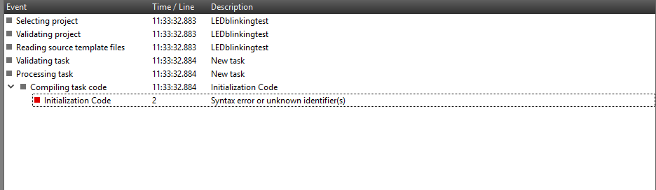

如文档所述。任务测试程序应在执行代码中返回语法错误或未知标识符。
但客户在[Initialization code]中遇到错误。 因此、她无法继续下一步。
和...

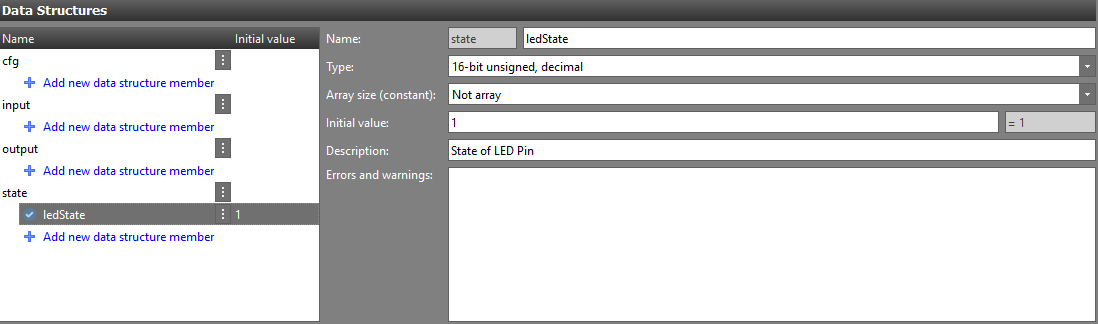

当她添加数据结构成员时,会显示错误:2:语法错误或未知标识符。

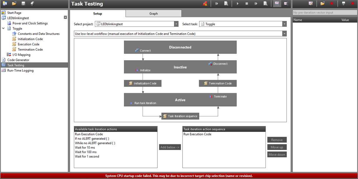

客户再次尝试模拟(根据第二次响应)。 客户 已清除以前出现的故障。 现在、她在连接设备时遇到了另一个错误。
错误:系统 CPU 启动代码失败。 这可能是由于不正确的目标芯片选择:
让我们知道可能的误差原因是什么。
客户只是在尝试使用 LAUNCHXL-CC1352P 执行 LED 闪烁教程。
如果您有一个使用此 EVM 进行 LED 闪烁的 CCS 示例、 这也是一个很好的帮助。

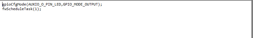

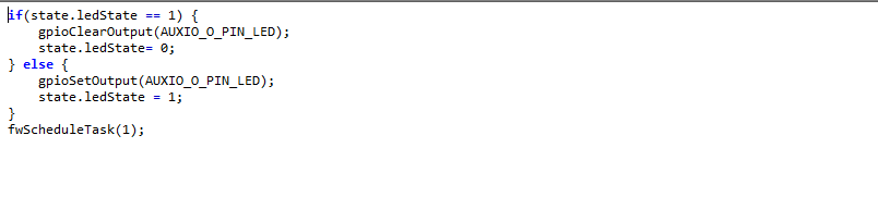

    您显示客户正在收到的错误消息、但您未发布导致错误的代码。
    HII、
    代码来自 SCS 教程您的团队共享的链接。
    CC13xx 和 CC26xx 传感器控制器入门:www.ti.com/.../swra578.pdf
    初始化代码:
    执行代码:
    数据结构成员添加。

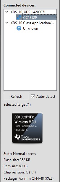

    您的 LAUNCHXL-CC1352P 芯片版本是什么?
    CC1352P1F3 launchpad。
    请通过将电路板连接到闪存编程器2或 SmartRF Studio 来检查芯片版本。
    最新的传感器控制器仅适用于 Rev.E CC1352P 芯片、因此必须使用 Flash Programmer 2以确保首先使用 Rev.E 芯片。
    芯片版本为 C1.1、如图所示
    尝试对 Rev.C CC1352P 芯片使用传感器控制器2.3或2.4。 您可以从 www.ti.com/.../下载传感器控制器2.3或2.4
    不再支持版本 C、因为这是预量产版本。https://e2e.ti.com/support/wireless-connectivity/bluetooth/f/538/t/767769
    请获取新的 LaunchPad。
