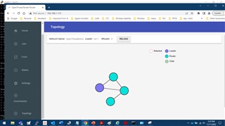

我将 CC1352P2 Launch pad 用于线程网格。
我根据 https://dev.ti.com/tirex/explore/node?node=A__AOrd4hYSnPb.Oj0T9S9jMA__com.ti.SIMPLELINK_ACADEMY_CC13XX_CC26XX_SDK__AfkT0vQ__LATEST&search=Thread 创建了边界路由器
并创建了 CLI_FTD 设备。 项目:" cli_ftd_CC1352P_2_LAUNCHXL_tirtos_gcc"

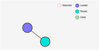

当我使用边界路由器的 Web 界面并查找拓扑时、我会看到 部分当我表示所有节点时、
当我使用 reload 时、我看到节点丢失、
所有节点几乎都放置在同一个表中。 我仍然看到网状拓扑中存在一些不一致。
在刷新页面的那一刻、附加了一些图像、这些图像显示了所有节点和丢失节点的行为。
1) 1)如何确保网状拓扑的稳定性。
2) 2)设置拓扑后、能否修复拓扑、因为我的节点大多是固定的。
Ramesh。

    您好、Ryan、
    Web 界面未显示所有节点、几秒钟后、刷新将显示这些节点已添加到网络中、
    我正在使用 CLI FTD 示例、我猜所需的网状凭据都是在程序中设置的、因此我不会执行 任何添加到网络的连接/加入/调试步骤的特殊线程网状过程。
     上电后
    "ifconfig up"、"设置 panid "、"设置通道"、然后是"线程启动"。
    所有节点都放置在非常靠近的位置、以避免与射频相关的问题。
    命令"Router"表还反映了 Web 界面的状态。

    您好、Ryan、
    我的问题是 、  为什么以几秒的间隔按下"reload (重新加载)"会改变网络中的设备/节点。?
    如果网络稳定、则应始终显示所有节点在我按下"reload (重新加载)"时、如果路径发生变化且显示节点、则表示我同意稳定性。
    Ramesh。

    您好、Ryan、
    从网络角度来看、不会添加或删除设备、我一直按"reload (重新载入)" 、每次"重新载入"页面时、节点计数都会在每次刷新时发生变化。
    Ramesh。
