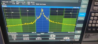

在 SRCC 身份验证期间、测试中会出现以下问题
根据委员会的要求,铅漏电率:第一铅40dB,第二铅60dB,他们测量第一铅41满足。 但第二个是50而不是60;我希望你能给我一些建议;
    大家好、
    您能否指定运行的输出功率。 我们将不满足 SRRC 对20dBm 输出功率的要求。 我建议您降低您认为满足要求的输出功率单元。 该值应约为13-14dBm。
