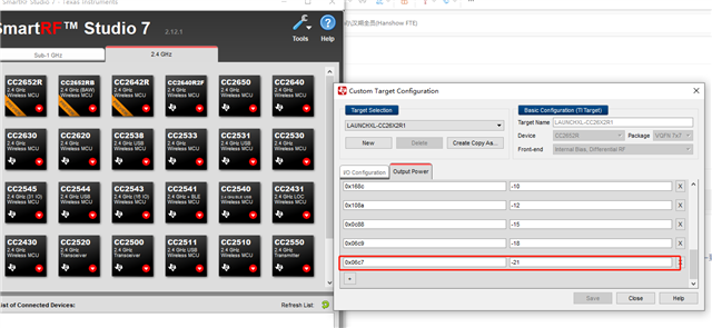

您好,
您能否提供 cc2652r7输出功率范围? 我们发现-21dBm 输出功率可能为4-5 dB 差分。 能否帮助我确认或提供一些数据?  非常感谢!
    您好 ZB、
    数据表中的最大输出功率 为+5dBm、可编程范围为26dB、因此最小输出功率为-21dBm。  Smart RF Studio 7中提供的 PA 表使用 TI LaunchPad 硬件进行了测试和验证、因此开发人员可能需要根据 自己的定制硬件需求生成定制 PA 表。  请参阅 SWRA640的第10节。
