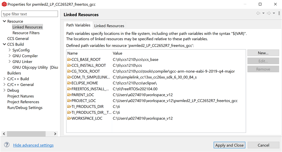

我正在尝试从 simplelink SDK 构建 pwmled2示例。
我已经尝试了全部3个示例- NoRTOS、FreeRTOS 和 TIRTOS。 这三个都无法构建。 每个构建日志如下所示:

    您好、Vivek、
    请查看 SIMPLELINK-CC13XX-CC26XX-SDK 发行说明 、了解应使用的正确相关性。
    您需要单独安装 GCC 和 FreeRTOS、并确保 Project Properties -> Resources -> Linked Resources and  Project Properties -> CCS Build-> Environment 路径正确。  您的 GCC 目录似乎返回错误"file too short"、必须解决该错误。  例如、我的 GCC FreeRTOS 项目使用以下链接资源进行构建:
    您可以查看 SDK 用户指南 以了解 FreeRTOS 和 TI-RTOS 之间的差异、并使用 空 项目开始空白开发。
    Ryan
