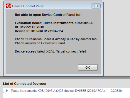

我正在尝试 通过 SmartRF06EB 对外部目标器件进行编程。
我遵循了此文档"swru321aSmartRF06EB 用户指南.pdf" ,第7章 :使用 SmartRF06EB 调试外部目标。
我的外部目标器件是 CC2630 5x5 RHB 封装、我正在尝试运行示例开关 Z-stack 应用。
我的 Win7检测 USB XDS 仿真器、还检测到目标设备 CC2630。
但是当我刷写设备时,它会抛出以下错误:
SAT 2017年1月21日18:50:31:连接到 TI XDS100v3 (探测编号:12210A7C) com[-/4]
SAT 1月21日18:58:18:致命错误:无法连接到 XDS 仿真器(连接 ICEPick)... (错误-233 @ 0x0) JTAG IR 和 DR 扫描路径不能循环位、它们可能会损坏。 尝试扫描 JTAG 扫描路径失败。 目标的 JTAG 扫描路径似乎因卡在一个位置或卡在零位置故障而损坏。 (仿真包6.0.228.0)会话中止!
SAT 1月21日18:58:18:空载宏文件:C:\IAR\Embedded_arM_7.8.3\arm\config\flashloader\TexasInstruments\FlashCC26xx.Mac
SAT 1月21日18:58:18:无法加载闪存加载程序:C:\IAR\Embedded_arM_7.8.3\arm\config\flashloader\TexasInstruments\FlashCC26xxF128RAM20.FLASH
AJ
    如果您使用闪存编程器2下载预编译的十六进制文件、它是否起作用?
    在闪存编程器2中、当我尝试擦除闪存存储器或读取所有闪存存储器时、我会得到以下错误
    >启动对目标的访问:XDS-06EB12210A7CA。
    >创建 XBAL 对象失败:目标连接失败
    >创建设备对象失败。
    此外、在 SmartRFStudio 中、它显示为已连接、但当我打开控制面板时、我会得到以下错误。
    您的硬件似乎有问题。 请尝试参阅 processors.wiki.ti.com/.../CC26xx_HW_Troubleshooting 并在硬件上进行调试。
    是看起来像硬件问题。
    我第一次能够 刷写程序、但我刷写的代码是针对7ID (48引脚 RGZ 封装)而不是使用5xD (32引脚 RHB 封装)。
    这是否会导致此硬件问题、如果是、可采用任何出厂复位方法或某种恢复技术。
    尝试从闪存编程器2执行批量擦除。
    不能、我无法通过闪存编程器2擦除、因为 JTAG 抛出上述错误。
    尝试重新启动桌面、仅打开 Flash Programmer 2以再次测试。
