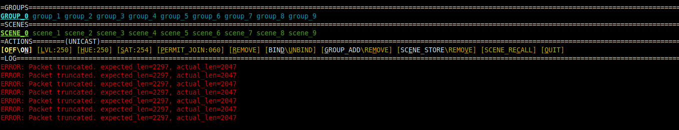

我无法运行 Z-Stack_Linux_Gateway-1.0.1的网关应用
我在网关应用程序的日志中不断收到以下错误消息
错误:数据包被截断。 Expected _ len=2297、actual_len=2047
为什么会发生这种情况?
问题是什么?
    您将什么 FW 下载到 CC2531EMK?
    从 Z-Stack_Linux_Gateway-1.0.1源代码的固件目录中删除 CC2531-GW-ZNP_38712.hex

    主席先生,我发现我的设备数量超过20台,这种情况正在发生。
    如何解决此问题?
    您好、Edge、
    那么、您有一种复制方法吗?您向网络中添加了20个设备、然后是什么让这种情况发生呢?
    我有兴趣重复这一点。
    是的、您可以复制此错误。
    为此、在 DbDeviceInfo.csv 中添加大约23个条目、并在 DbEndpoints.csv 中为端点添加相应条目、请保留其余两个.csv 文件。
    之后、通过运行 start_application 脚本启动网关应用程序。
    您可以看到日志中充斥着错误消息。
    ZNP 中的默认 MAX_DEVICE_LIST 值为20、这意味着如果使用默认 ZNP、则不能向 Z-Stack Linux Home GW 中添加超过20个器件。 您可能需要添加 Zigbee 路由器以加入更多设备。
