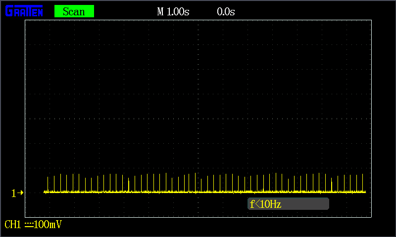

    它现在没有我的监听器件、我不相信 CC2530在20秒后会扫描集线器、因为示波器显示 CC2530不再发出任何信标请求。 您认为是否还有其他可能会导致此问题? 那么、除了 ez-mode 之外、还有哪些其他任务可以使 CC2530保持唤醒状态?
