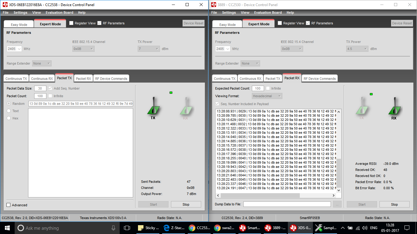

    我刚刚被提醒、定制板实际上在几天前就能正常工作。 修改后的代码正在定制板上运行、当2538端将数据发送到端点时、我可以通过中断调试实例在端点(2530)看到数据。 如果我记住正确的话、在测试过程中、沟通是完美无缺的。 我的内存有点弱。 幸运的是、我那天捕获了两个调试会话。 如果您愿意、我将分享图片。
    如果您将 CP 和 EP 置于足够近的位置、则可以正常工作。 但是、根据 SmartRF Studio 7的每项测试、您的硬件肯定有问题。 我建议您先解决它。
    2530EM 时的平均 RSSI 为-39dbm,30cm 时的 TX 功率为7dBm,cc2538EM 时的 TX 功率为7dBm。 这里有什么问题? 我复制了您昨天进行的测试。 以下是屏幕截图:
