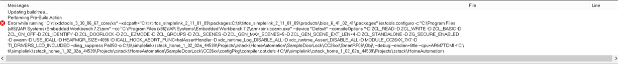

我尝试从 Z-stack 1.2和 IAR 7.4以及 Smart RF 构建示例 Door Look 示例
但我看到了这个错误,我不理解它吗?
错误:预编译命令行的变量扩展失败。
    您是否使用了 IAR EWARM 7.40.2? 您在 Z-Stack 中构建了哪个示例?
    是的
    Zstack_home_1_02_02a_44539\projects\Zstack\HomeAutomation\SampleDoorLock
    您是否在 Z-Stack 或本示例中更改了任何内容?
    不、我没有改变任何东西
    这是显示的行:
    违规文本:"$XDCROOT$/xs"--xdcpath="$XDCPATH$" IAR.tools.configuro -c "$TOOLKIT_DIR$"--cc "$Compiler_path$"--device "$device"--compileOptions $Compiler_args_root_ex引号$--linkOptions
    $linker_args_args$--profile 发行版--projFile "$PROJ_PATH$"
    您能否截屏显示"Configure Custom Argument Variables"在 IAR 中显示的内容?
    它看起来不正确。 它应该像我在 e2e.ti.com/.../1980781中所附的屏幕截图 一样。
    感谢您的帮助、但您能否为我提供特定变量
    因为变量的屏幕截图不完整
    "XCDPATH"
    有一个 SampleDoorLock.custom_argvars (在 Zstack_home_1_02_02a_44539\projects\Zstack\HomeAutomation\SampleDoorLock\CC26xx 下),您可以将其作为自定义参数值导入。
