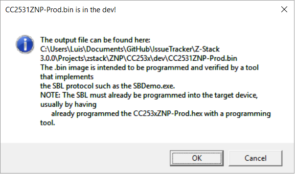

    罗德里戈、您好!
    在步骤2中,编译 CC2531-ProdSBL 目标时,将显示以下消息:
    ...in 指示编译后操作已创建二进制文件、因此无需运行 sim2bin、只需获取该文件并使用 SerialBootTool 直接加载即可、开箱即用。 如果不适合您、则 sim2bin 对二进制文件执行了错误操作、您有不同的硬件或正在执行其他操作。
    希望这对您有所帮助!
