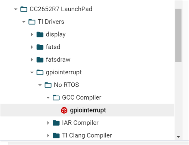

我正在尝试使用 simplelink_cc13xx_cc26xx_sdk 中的 GPIO 中断示例。 如下所示
编译失败、因为它需要 SysConfig 版本1.15.0。 网站上的最新版本为1.14.0。
simplelink_cc13xx_cc26xx_SDK 版本6.40.00.13需要至少1.15.0版的 SysConfig。 gpiointerrupt_lp_CC2652R7 nortos_gcc C/C++问题
这是错误还是我做了错误的事情?
    您好、Vivek、
    您是否正在使用 SIMPLELINK-CC13XX-CC26XX-SDK 的云版本?  由于假日季、Web 团队可能会因更新网页来托管最新的 SysConfig 1.15.0而延迟。  请注意、您可以在 计算机上下载并安装 SIMPLELINK-CC13XX-CC26XX-SDK 的本地版本 、该版本将包含正确的 SysConfig 版本、并且可以在 CCS v12.1 (也可以是本地/下载版本、而不是云版本)内构建。
    Ryan
    我有相同的问题。 我下载 并手动安装了 SIMPLELINK-CC13XX-CC26XX-SDK。 这将安装 SysConfig_1.15.0。 但是、我仍然收到错误"simplelink_cc13xx_cc26xx_SDK 版本6.40.00.13需要至少1.15.0版 SysConfig"。 因此、即使现在安装了 SysConfig 1.15.0、CCS 也不知道它。
    转至 CCS 的窗口选项卡、然后依次选择 Preferences -> Code Composer Studio -> Products、并确保找到所需的 SysConfig 版本。
    Ryan
    我转到了您提到的屏幕并进行了刷新、现在一切都在正常工作。
    Andy
    我下载了最新的 SDK 版本、它已经成功了。 谢谢你
