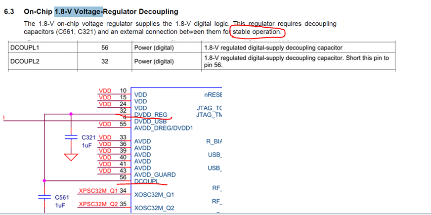

您好、e2e、
在 CC2538数据表中、 D耦 合1和 D耦 合2引脚连接有不同的说明、您能帮助检查哪种方式是正确的吗? 必须将这两个引脚连接在一起吗? 谢谢。
在下图中 、D耦 合1和 D耦 合2不连接在一起。
在 LP 原理图和数据表说明中、 D耦 合1和 D耦 合2连接在一起。
 "稳定运行"在这里有什么含义?
谢谢。
    数据表中的应用电路总是有些简化,这意味着您应该始终查看参考设计(www.ti.com/.../swrr113 )以检查如何连接芯片。
    DCOUPL 引脚是内部 LDO 的输出。 如果这些负载变得过小或过大、它们将在最坏的情况下开始振荡、因此遵循参考设计 BOM 非常重要。
