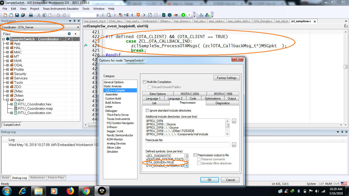

    我之前已经引用 过、但我使用 SampleSwitch-Coordinator -OTA_Server  而非客户端、因此此函数将禁用。
    我看到屏幕截图。 请查看。
    没关系、zclSampleSw_ProcessOtAmsgs 仅用于客户端。 我不熟悉协调器- OTA_Server 示例、您从默认的 HA 1.2.2a 堆栈收到了该示例吗?
