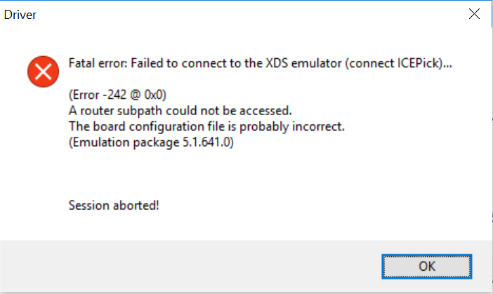

    感谢您的参与、但现在当我尝试下载或调试代码时、我遇到了这个问题。
    致命错误:加载 ftd2xx.dll 失败
    确保已安装 TI 仿真包。
    它可以在 IAR 嵌入式工作台安装中找到。
    我有 TI 仿真、但在尝试修复错误时卸载了它。
    我已经运行了 IAR 安装、但它不起作用。 如何重新安装该软件包?
    感谢您的所有帮助!
    您可以下载 XDS 仿真软件包 ROM processors.wiki.ti.com/.../XDS_Emulation_Software_Package 进行安装。
    我下载并安装了最后一个版本、但它给了我相同的错误。
    我应该怎么做?
    您能否进行屏幕截图以向我展示现在发生了什么情况?
     当然!
    ´s 一张图片!
    我´m VirtualBox,因为我有 MAC。
    尝试重新安装整个 Z-Stack Home 1.2.2a 以查看它是否能解决问题。
    不、它不起作用...
    由于您使用的是 LaunchPad、您是否在 IAR 中选择了 XDS110的调试器?
    我只能选择 TI XDS
    n´t 我没有正确搜索、我将其更改为 XDS110、现在它显示了一个图例、我必须更新固件。 我应该安装旧版本的 TI 仿真器吗?
    很抱歉、我现在提出的所有问题。
    只需让 IAR 更新固件并再次进行测试即可。
    那么、我应该更新 IAR 吗? 或者如何执行更新 FW?
    谢谢你
    当您尝试从 IAR 下载和调试软件时、IAR 会要求您更新固件、只需单击"OK"即可完成。

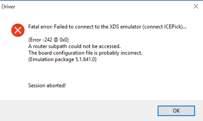

    这是我得到的误差。
    只需单击"acceptar"、它应该会为您更新固件。 完成后、您可以再次进行调试。
    不、我单击"acceptar"、如果我再次进行调试、则会出现相同的错误。
    您使用哪个 IAR 版本?
    7.402.
    尝试转到 c:\ti\ccs_base\con\uscif\xds110、然后按照文件夹下的 readme.txt 更新 XDS FW。
