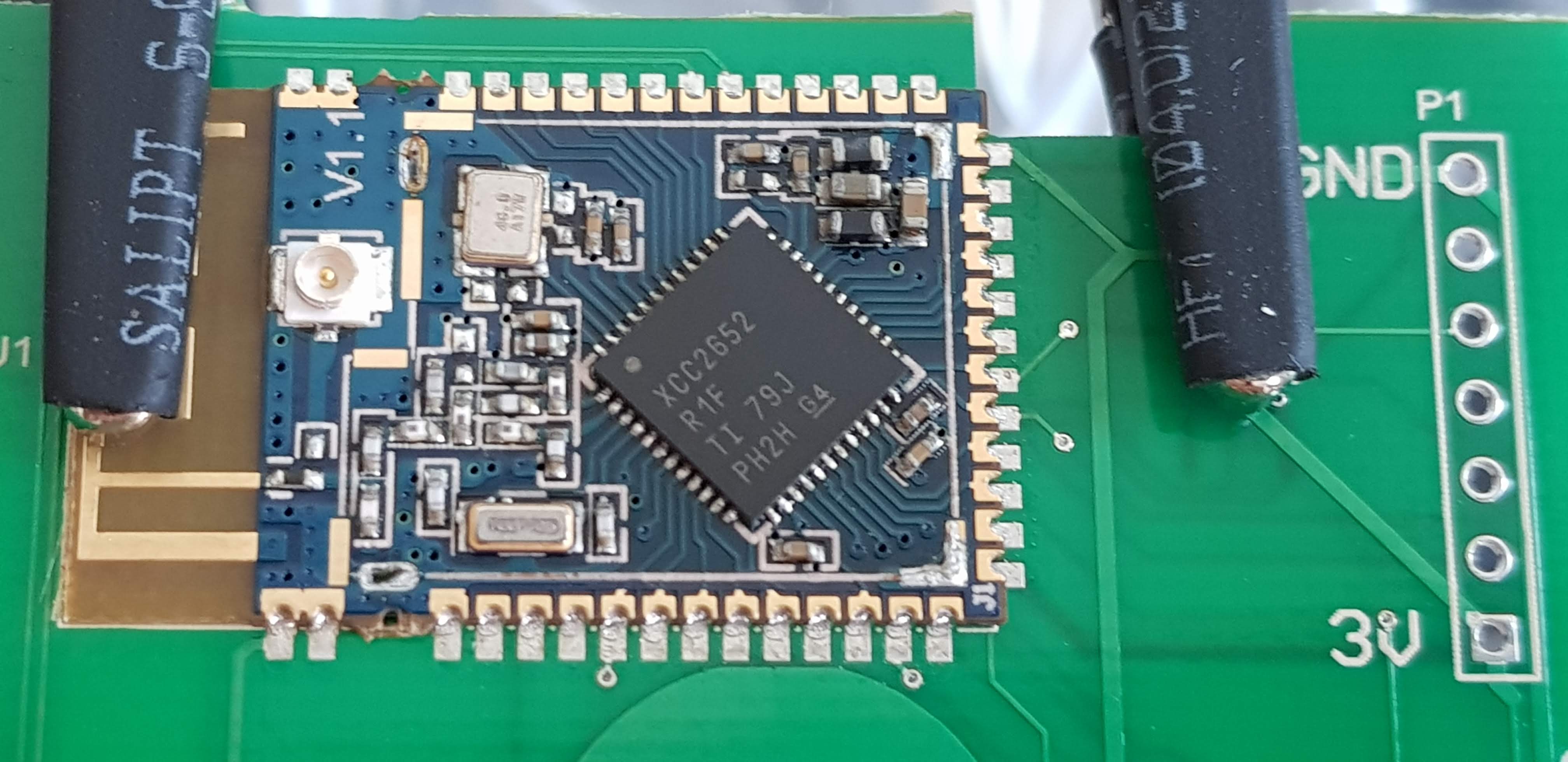

    您的硬件是什么? 你可以拍照吗?
     它基于 CDEbyte 的 CC2630模块
    我只需更换 SoC 和晶体
    我不确定更换 SOC 和晶体是否能够实现这一目标。 我建议您参考 LAUNCHXL-CC26x2R 以连接 UART,以查看是否首先输出某个内容。

    是的、我已经购买了 LAUNCHXL-CC26x2R、它就在路上。 但在最终状态下、我必须使其在我的硬件中工作。
    使用 Uniflash 清理芯片后、我现在可以进行调试。 我的设计有1个按钮和2个 LED、现在可以闪烁、按钮按预期工作、但没有射频信号。
