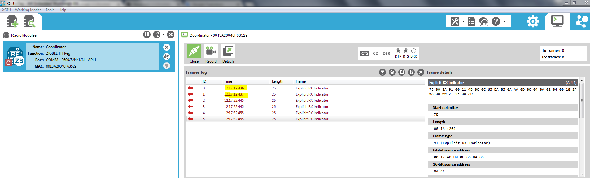

    我希望同时(大概)接收来自 ZED1和 ZED2的照明(OPT3001)报告
    这样的结果:
    无法同时从两个不同的设备接收数据。
    不是的、但即使延迟1秒、我也没关系! 因为我的目标是从 N 个传感器节点(ZEDD)接收报告并将其插入数据库(在具有相同时间戳的单个记录中)、例如:
    步骤1:从 N 个 ZEDD 节点接收报告
    步骤2:插入数据库:插入 sensordata.light (ZED1、ZED2、...、ZEDN)值(10、20、 .,50);
    在两个不同的 ZEDD 上同步数据发送时间是没有好方法的。
    是的、不幸的是、我知道!
    如果没有功耗限制,您可以将 ZED 设置为 RX Always On (始终打开),并向 ZED 发送 ZCL read attribute 命令以在短时间间隔内从两个 ZED 获取数据。
