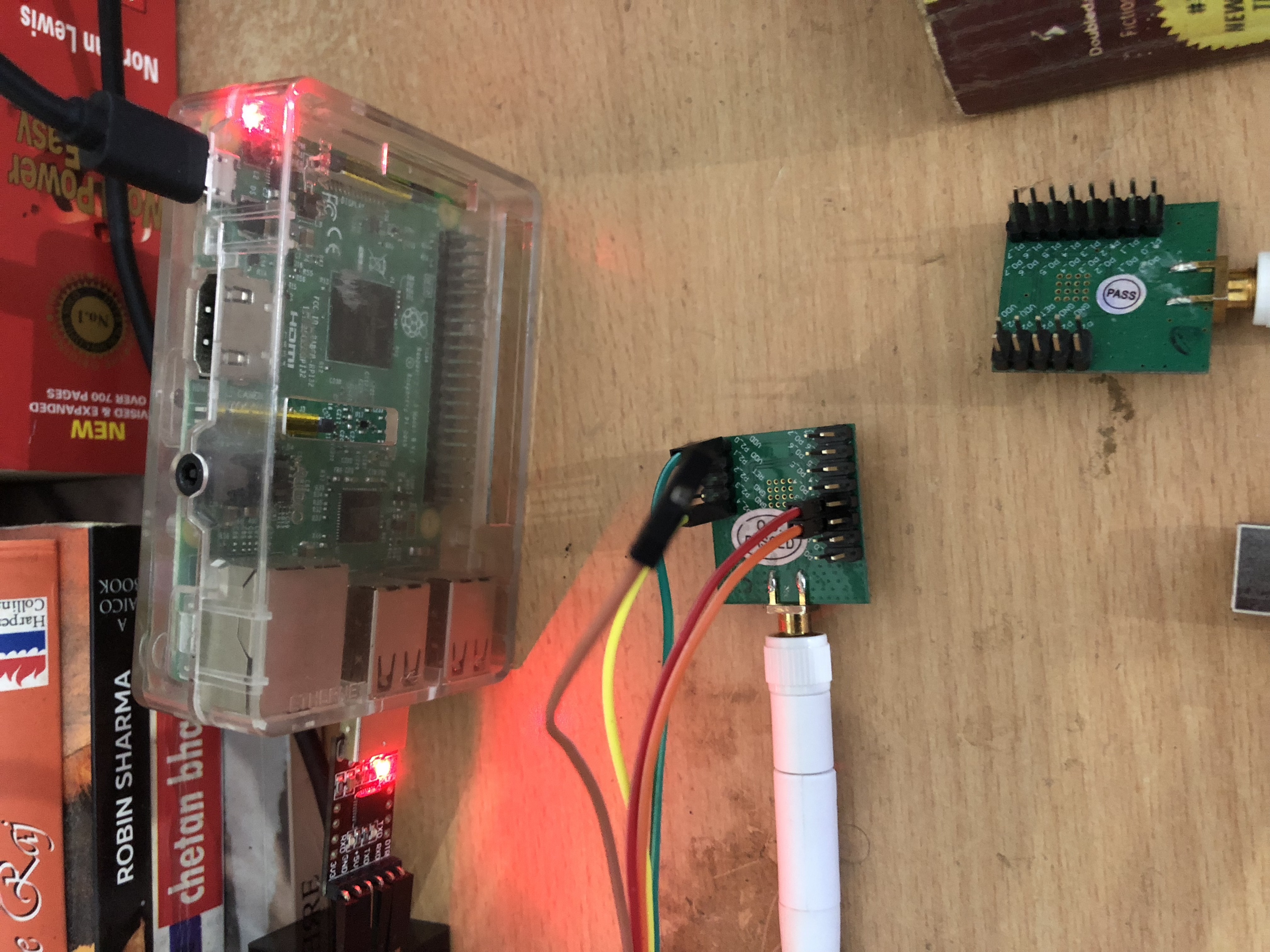

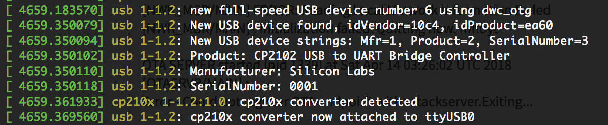

    是否确定 CC2530 ZNP 连接到 Raspberry Pi 上的 ttyUSB0? 您能不能拍照向我展示如何将 CC2530连接到 Raspberry Pi?
    图1显示了 dmesg 输出、其中 Linux 内核识别 ttyUSB0。 图2显示了 CC2530和 RPI3之间通过 CP2102 USB-UART 桥接器的连接。
    它看起来正常。 您能否详细说明如何为其构建 ZNP?
    我从 TI 网站下载了 Z-Stack_Home_1.2.2a、并在 IAR 套件中从 Z-Stack Home 1.2.2a.44539/Projects/ZStack/ZNP 加载了 CC2530.EWP 项目。 从项目部分菜单中、我选择"CC2530-ProdHex "并将 ENABLE_MT_SYS_RESET_SHUTDOWN 添加到预处理器定义的符号选项、并将 znpCfg1 = ZNP_CFG1_UART 添加到板载.c 文件中。 编译了工程并创建了 hex 文件。 使用闪存编程器使用 CCDebugger 刷写 Hex 文件。
    注意:-我的 IAR 版本是10.10.1。 使用 enable_MT_SYS_RESET_SHUTDOWN 编译工程时、在"mac_radio_defs.h"中声明的函数的隐式声明出现了一些错误。 因此、我向 MT_SYS.c 添加了#include "mac_radio_defs.h"以清除错误。
    看起来也不错。 不知道为什么它不起作用。 您能不能尝试使用 IAR EW8051 9.10而不是10.10.1来构建 ZNP。 或者尝试使用 CC2531 USB 软件狗代替 CC2530进行再次测试。
