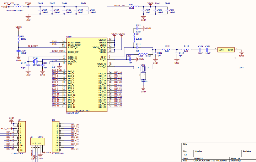

我们将 CC2630F128RGZR (7X7)用于 Zigbee 节点。 我们在调试时遇到了问题。
当 Vin=3.3V 时、不存在射频信号且无法联网。 但是、当用手触摸 PCB 迹 线天线时、射频正常。
当 Vin=3V 时、射频正常。
我们测试了 CC2630EVM、结果正常。
PS:PCB 小于 CC2630EVM 并具有两层。
请帮您检查问题并提供一些建议。 谢谢。
原理图
沃尔什
    首先、请浏览: www.ti.com/.../swra603.pdf
    我在原理图上看不到任何可以解释性能不佳的东西。 根据提供的信息、我假设布局和/或天线匹配会导致性能不佳。
