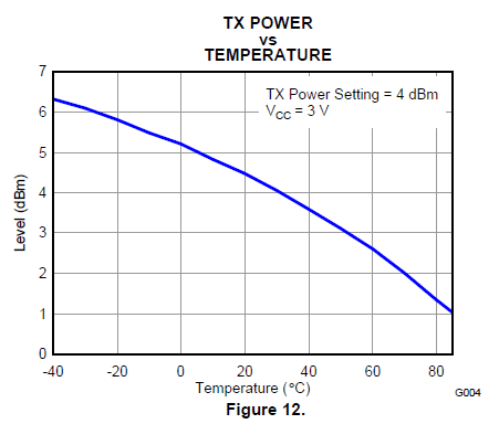

CC2592的典型增益为24dB。  对于0dBm 的输入功率、输出为20.3dBm。  因此已经处于压缩状态。
数据表中增益值的容差如下:
问题:
这些值是+/-值吗?  因此、3.8dB 是+/- 3.8dB?
2. 您是否获得了3.0V、3.3V 和3.6V 电源的增益容差曲线?
F.R.
    我正在查看特征评定报告、并从我可以看到的内容中:
    -随频率变化:数字是在频率范围内测量的最小和最大平均输出功率之间的增量。
    -电源变化:数字是在电源电压范围内测量的最小和最大平均输出功率之间的差值
    -随电源变化:数字是在温度范围内测量的最小和最大平均输出功率之间的增量
    您是指增益还是指输出功率与电源电压的变化?
    因此、这意味着这些图反映了相对于所示变化参数的最大容差、而不是双精度值。  谢谢
    我是说您在特征评定报告中所参考的图形...类似于 CC2540数据表中的曲线。  请参见下面的示例。
    我可以找到的数据仅针对-40、25和125进行测量。 以 dBm 为单位。
    温度
    电压
    平均
    -40
    2.
    19.21.
    -40
    3.
    21.99
    -40
    3.7.
    23.29.
    25
    2.
    19.18.
    25
    3.
    21.86
    25
    3.7.
    23.05
    125.
    2.
    18.08.
    125.
    3.
    20.63.
    125.
    3.7.
    21.75
