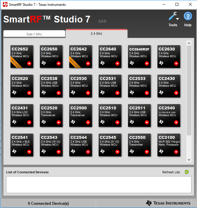

我正在使用 CC2531 USB 软件狗进行 contiki 通信,如德州仪器 processors.wiki.ti.com/.../Cc26xx_sw_examples 所示,我还学习了德州仪器(TI)链接和 git 集线器。
但是我有两个问题:
1 -无法在目录中识别我的 USB 软件狗驱动程序。
2 -我在德州分步遇到问题、如何调试程序? 通过串行方式向电路板发送信息?
    请按照 CC2531EMK 工具页面上提供的硬件和软件用户指南说明进行操作。 您使用什么工具对 CC2531进行编程/调试、以及在其上烧录了什么固件?
    Ryan
    请尝试参阅 sunmaysky.blogspot。tw/.../setup-6lbr-to-run-6lowpan-with-cc2531.html
    通过德州网站和一些研究、我了解到我应该将闪存从 aquirvo 转移到 hex。 (CC 2531-SLIT-RADIO)但是我无法通过计算机、通过设备管理器访问加密狗、我看到 USB 加密狗、但它看起来是无法识别的设备、如下图所示。 Smart RF 和 Smart RF 程序都找不到该器件、我认为这个问题是 Windowns 无法识别 donlge 的原因、但是我也无法更新此驱动程序窗口。
    您需要 CC 调试器来对 CC2531EMK-USB 进行编程。
    CC2531快速入门指南(SWRA276)在第6至8节 中提供了一个快速参考:www.ti.com/.../swra276.pdf
