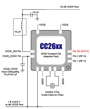

我们使用的 CC2630具有内部直流/直流配置(因此直流/直流转换器为 VDDR 引脚提供电源):
我们观察到、在复位生效期间、直流/直流转换器被禁用。 当复位取消置位时、当复位达到大约1.8V 时、直流/直流转换器输出电压开始斜升、VDDR 需要大约1ms 才能达到正常运行的最终1.67V (请参阅下图)。
那么、在本例中、实际代码执行何时开始? 是在复位达到1.8V 时、还是在 VDDR 引脚达到1.67V 时? 或者、它是否可能会在以后发生、这也取决于其他因素? 谢谢。
克里斯蒂安
黄色通道:VDDS (包括 VDDS_DCDC 引脚)
蓝色通道:复位(它有常规的100k/100nF RC 电路)
绿色通道:VDDR 引脚(由直流/直流转换器的输出供电)

    尊敬的克里斯蒂安:
    VDDR 上有一个 BOD、因此在这种情况下、在 VDDR 电压超过此 BOD 阈值之前、代码执行将不会开始。
    只要电源电压斜坡时间处于数据表要求范围内、您计划的操作就非常顺利。
    Fredrik

    尊敬的克里斯蒂安:
    正确、复位引脚阈值正好低于1.8V。实际上、它在 VDDR 电压斜升之前稍微释放、因为在启用稳压器之前有几个模拟电路运行。
    最初为 VDDR 供电的不是直流/直流转换器、在启动期间、VDDR 由 GLDO 调节。
    请记住、在所有复位取消置位(POR、复位引脚和 BOD)后、有很好的部分引导代码会在应用程序代码启动之前运行。 测量用户代码执行的启动时间的最简单方法是在 main()中首先切换 IO。
    Fredrik
