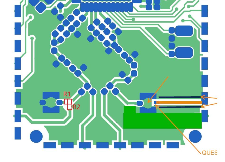

尝试创建 LAUNCHXL-CC1352R1作为参考设计。 如果需要、我需要扩展两个天线端口(uSMA P11、P12)以进行非板连接。
这方面的问题(参考所附的布局部分)----关于这两条轨迹的方式的任何关切/最佳做法违规/建议
它们是否布局或应该如何布局-就其形状、长度、曲线/角/折弯等而言?
请提供建议。 感谢您的及时帮助。

    对我来说似乎可以。 您可以将 GND 扩展到射频布线两侧的焊盘。 此外、在射频迹线的两侧添加 Visa 拼接。

    我认为最好在 uSMA 的射频结处放置0欧姆电阻器。 这样、您就可以通过连接一条路径并打开另一条路径来避免射频残桩。 您可以为两个电阻器使用一个公共焊盘。 一个连接到 uSMA、另一个连接到流出的射频迹线。

    这条线路上的问题-请参见随附的并告知是否也能正常工作?
    当然、假设可以索赔 uSMA 的 PIN2 ( 未提交、
    与当前一样)-不影响 uSMA 连接天线的射频性能?
    可以在 USMA 引脚1和2 (?)之间放置0欧姆(而不是填充 USMA)

    如果您想使用直插式射频连接器、则可以使用 Murata 或 TEC 的射频开关连接器。
    随附 Murata 和 TEC 数据表。
    此 RF 开关连接器(常闭)连接 至处于 正常位置的路径。 当我们插入测试电缆时、开关会激活并断开路径。
    我只想提醒您、测试电缆有点贵。 这是一条特殊电缆、请参阅 Murata 数据表(第2页)
    在建议的布局中、如果引脚2连接到连接器的主体、则可能会使射频走线短路(如果暴露)。
    您似乎有空间将连接器放置在靠近射频迹线的位置。 我建议您执行所附图片中显示的布局(如果您不想使用射频开关连接器)。 请参阅 R1和 R2位置。

    可以帮个忙吗? 我很快就会准备好修正的光绘文件,我能不能“下午”他们给你快速回顾一下。
    是的、您可以将原理图以 PDF 格式发送给我们、并将 PCB 布局以 Gerber 格式发送给我们进行审核。
