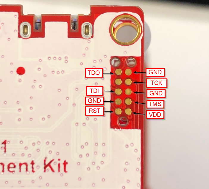

我已将 LAUNCHXL-CC1352P-2 (HW 参考 B)连接到 Smart RF Studio 7 (2.18.0)、后者需要进行固件更新。
进程启动后不久、弹出错误消息"driver failed to update the firmware"(驱动程序无法更新固件)。 因为这样、电路板就会死。
我尝试通过 XDS110进行连接、但最终始终如一:

为了连接到 XDS110、我只需在 TD0引脚上放置一根跳线、然后通过 USB 进行连接。 这是正确的方法吗?

    根据这些症状、您的 XDS110似乎被欺骗或损坏、在这种情况 下、您需要尝试对 XDS110进行重新编程或购买新的 LAUNCHXL-CC1352P。

    您好、Tom、
    我相信该工具仅适用于 STM8或 STM32微控制器。  以下是有关更新 XDS110的更多说明: http://software-dl.ti.com/ccs/esd/documents/xdsdebugprobes/emu_xds110.html#updating-the-firmware

    它很有效!
    1. 刷写引导加载程序: http://software-dl.ti.com/ccs/esd/documents/xdsdebugprobes/emu_xds110.html#flashing-the-bootloader
      1. 请注意步骤4中的注释、并使用正确的 TDO 引脚
    2. 重复引导加载程序中的步骤1 - 4
    3. 刷新固件: http://software-dl.ti.com/ccs/esd/documents/xdsdebugprobes/emu_xds110.html#manual-update
