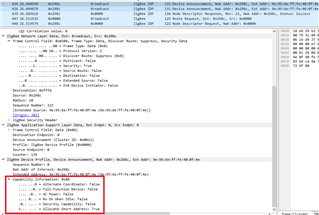

    您是否有可提供的网络密钥和/或过滤监听器日志参数?  如果设备中的功能信息从 ZED 声明、将设备类型位显示为 FFD (全功能设备)而不是 RFD (精简功能设备)、则将其视为 ZR 节点。  其他重要位包括空闲时的电源和接收器打开、尽管这些位不应影响 ZC 的行为方式。  ZR 的功能信息字节通常为0x8E、而 ZED 的容量信息字节通常为0x80。

    您好、再说一次、
    我可以确认 ZED 不是 FFD。 这是设备通知字段
    顺便说一下、要分析数据、进入 Wireshark 的关键是"5A:69:67:42:65:65:41:6C:69:61:6E:63:65:30:39"(ZigbeeAllianc09)
    我无法使用 Wireshark 3.0.X 或4.0.X 对数据包进行解密、因此难以进一步诊断问题。  在首选项中输入默认的全局链接密钥。
